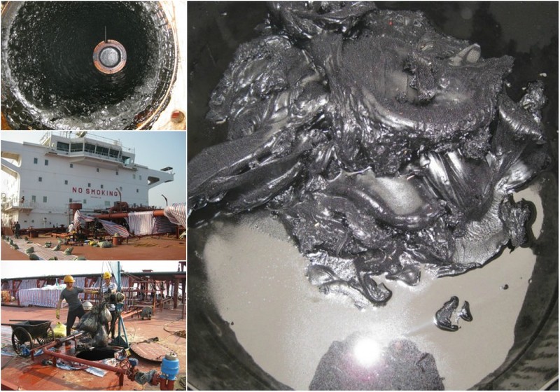

Вот так, например,выглядели хвостовики грузовых манифолдов с налипшим мазутом, впрочем,какой мазут, сплошной парафин. Глухая стенка - это заслонка клапана-бабочки, сверху штырёк торчит - стакан термометра. По простому,манифолд это оконечник грузовой магистрали, это сюда присоединяют береговые шланги.
А вот такими комочками он выглядел в обрезе.

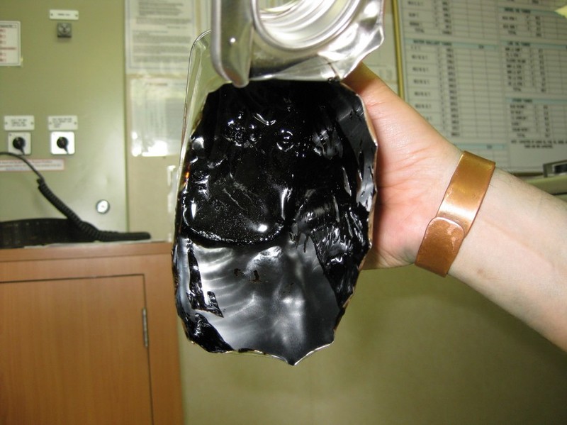

Из канистры с пробами груза он не выливался, даже при тропической температуре. Канистру резали.

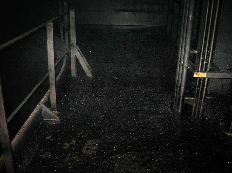

Несколько видов этого грузовых танков. Промежуточная площадка. Всё в этой гадости.
А это уже дно танка. Мазут лежит кучами, поверху вода, пытались мыть танк.

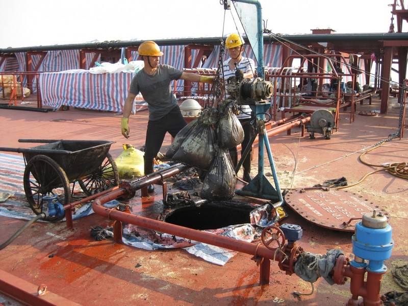

Можно разглядеть лопату, вот ими и будет зачищаться танкер - стотысячник.

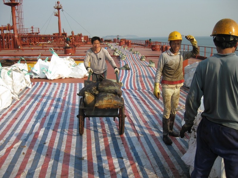

Ещё маленько фото с трудового фронта. Мазут в мешки, мешки в белые парашюты, потом краном на баржу.
Ушатался таки.

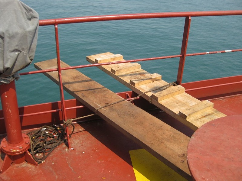

А это - гальюн (туалет). В лучших традициях флота. Выстрел так называемый. Держись крепко, внизу хоть и вода, но лететь десять метров.

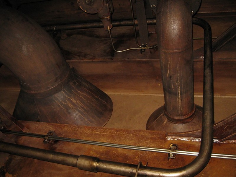

Вот так ребята и горбатили. А результат? А вот он, наглядно. Приёмные храповики грузовых магистралей и грузовой колодец.

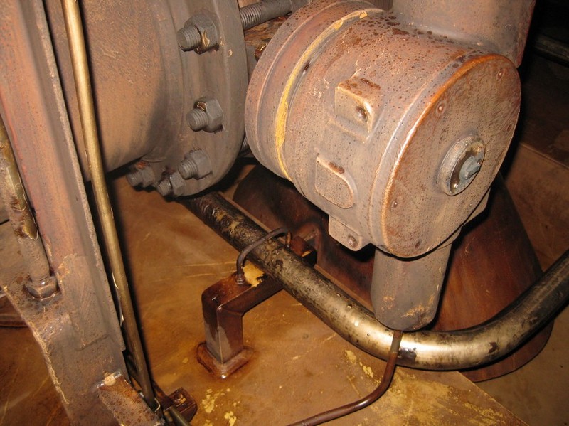

А это и есть обогрев.

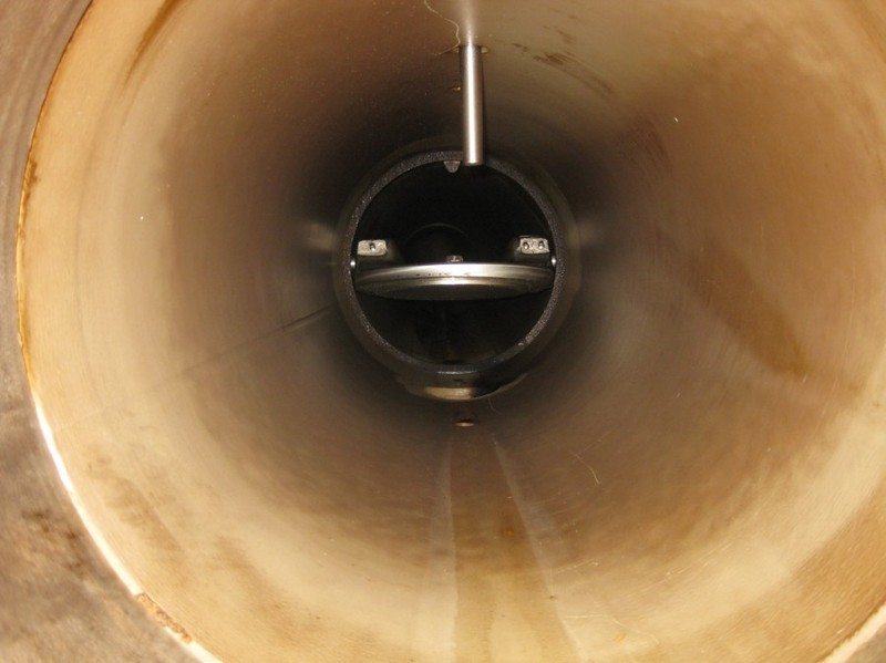

Самую первую фотку помните..с манифолдом? Вот он какой стал.
