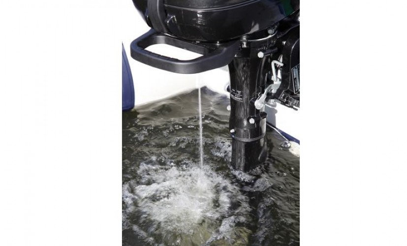

Запуск подвесного мотора
Перед запуском ознакомьтесь с элементами управления: дроссельной заслонкой, рычагом переключения передач, наклоном двигателя, блокировкой руля и кнопкой «стоп».
Будьте осторожны с дроссельной заслонкой, иначе вы можете залить двигатель водой. Обязательно проверьте двигатель на наличие воды внутри после того, как двигатель заработает.
На маленькой лодке стоит запустить двигатель до того, как в него сядет команда. Так ударить кого-то при запуске со стартового шнура будет гораздо сложнее.
