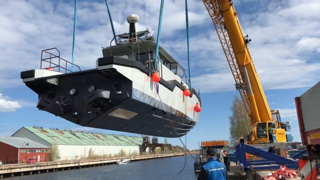

Да, несмотря на всё вышесказанное, всё-таки нашлись умельцы, которые в 2014 году решили строить суда из нержавеющей стали. Правда это вовсе не океанские лайнеры или нефтяные танкеры, а яхты для состоятельных господ и патрульные катера. Речь о шведской компании Stainless Steel Yachts.
Они использовали дорогую дуплексную нержавеющую сталь марок Super-Duplex 2507 и Hyper-Duplex 3207, чтобы обеспечить лучшие антикоррозионные свойства в условиях постоянного контакта с морской водой, чем у той же AISI 304, но всё равно столкнулись со множеством сложностей в процессе сборки. Их яхты оказались слишком дорогими по меркам класса, в итоге после нескольких лет миллионных убытков компания объявила о банкротстве в марте 2022 года.
