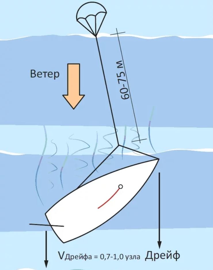

Верным решением (до определенной поры) кажется поставить яхту носом к волне. Желательно это сделать так, чтоб этот процесс был «автоматическим», без активного участия экипажа. Это и называется «лечь в дрейф».
Сделать это можно несколькими способами
1. Кинуть с носа «плавучий якорь». По сути, это парашют с отверстием в куполе, который тормозит яхту и держит нос по направлению к волне.
Опыт яхтсменов показывает, что одиночный парашют может выскакивать из воды под действие волн, поэтому более предпочтительна связка из нескольких маленьких парашютиков–«драга». В результате яхта будет медленно смещаться ветром и волнами, но стоять носом по ветру.

Однако, что делать если такие волны появились? Тут на помощь приходит такое понятие как пятно турбулентности или вихревая дорожка фон Кармана.
Когда яхта дрейфует под ветер боком (или с небольшим углом), то она всей массой и длиной «разглаживает море» создавая за собой полосу ровной воды (ага, пятно турбулентности). Подходящая волна разбивается об это пятно и обрушивается в нескольких метрах от яхты, причем давления воды на борт достаточно, чтобы еще подвинуть корабль и снова создать «пятно безопасности».
Поэтому рекомендуется по возможности дрейфовать не носом к волне, а выставить судно немного под углом, чтобы создать пятно турбулентности. Если у вас есть плавучий якорь, то используя вторую веревку, можно немножко подтянуть корму к якорю, снова поставив судно под углом к волне, формирую пятно турбулентности.
Вот таким образом яхта гасит волны и бережет силы экипажа, которой может переждать бурю внутри. Как пишет учебник «Крен небольшой, качка не выматывающая»
