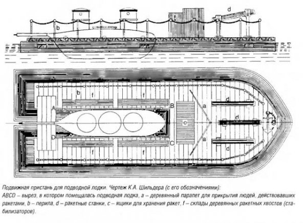

Шильдер предложил для доставки подводной лодки к месту боевых действий использовать подвижную пристань, также вооружив ее ракетами. Другим вариантом доставки подводных лодок предлагались два парохода, строительство первого из них не было доведено до конца, а второй ("Отважность") не оправдал себя при испытаниях. Шильдером было предложено еще два проекта подводных лодок, которые не были воплощены в жизнь.
Плашкоут для буксировки подводной лодки Шильдера
