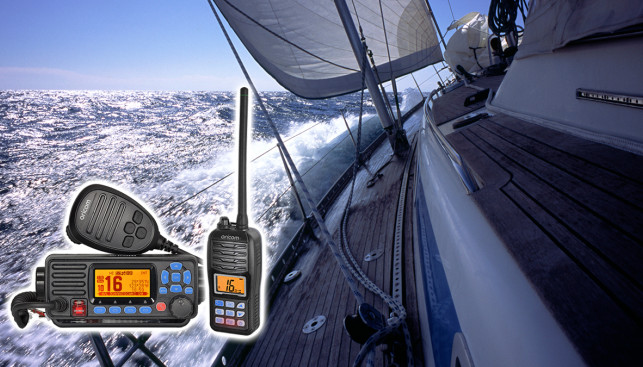

Если у вас нет номеров мобильных телефонов капитанов всех судов поблизости, ваше единственное средство связи — это VHF-радиостанция. У вас ее нет? Перестаньте читать и сдайте себя в какое-нибудь учреждение, потому что это просто безумие. Радио, скорее всего, будет вашим единственным способом получить помощь, а вы решились выйти в море без него? Ради чего? Чтобы сэкономить? Надеемся, это не про вас...
Итак, предположим, что у нас у всех на борту есть радиостанция, пусть даже ручная мощностью 5 Вт. Включите её, настройте на 16-й канал УКВ и держите её включенной в таком режиме.
