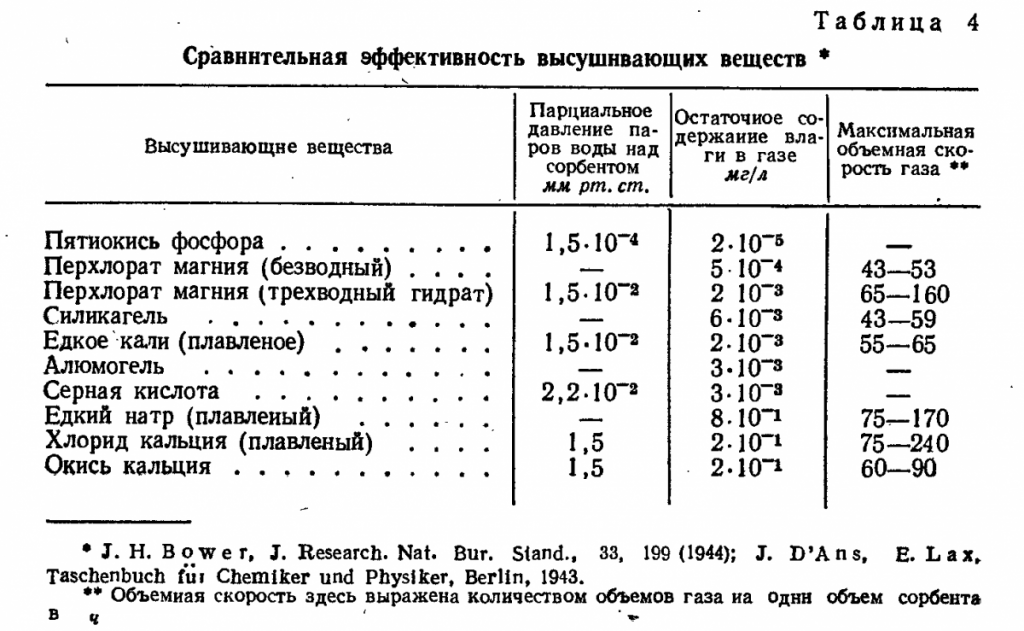

Таблица гигроскопичности веществ:
Как восстановить использованный абсорбент:
Цитировать
«- P4O10 — лучший осушитель, но не регенерируется воообще;
- Mg(ClO4)2 (второй осушитель после P4O10) — регенерируется, но если в него попадет что-либо горючее (как примесь), то он взорвется, поэтому с ним тоже не заморачиваются, а берут новый;
- CaCl2 и CaSO4 регенерируются прокаливанием (одни из самых безопасных осушителей);
- CaO нужно греть посильнее — до 1000 С, поскольку, кроме влаги хватает CO2, превращаясь в мел;
-NaOH и KOH тоже CO2 едят, и их нагревом не восстановить (хотя, если кислых газов нет, то они не «портятся» и их можно восстановить переплавкой).»

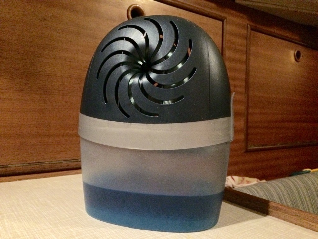

Осушители есть электрические (на базе элементов пельтъе, такие мы хотим сделать самостоятельно) и с абсорбентами. Купили последний (порядка 20 евро).
Влажность воздуха уменьшает, но совершенно не заметно.

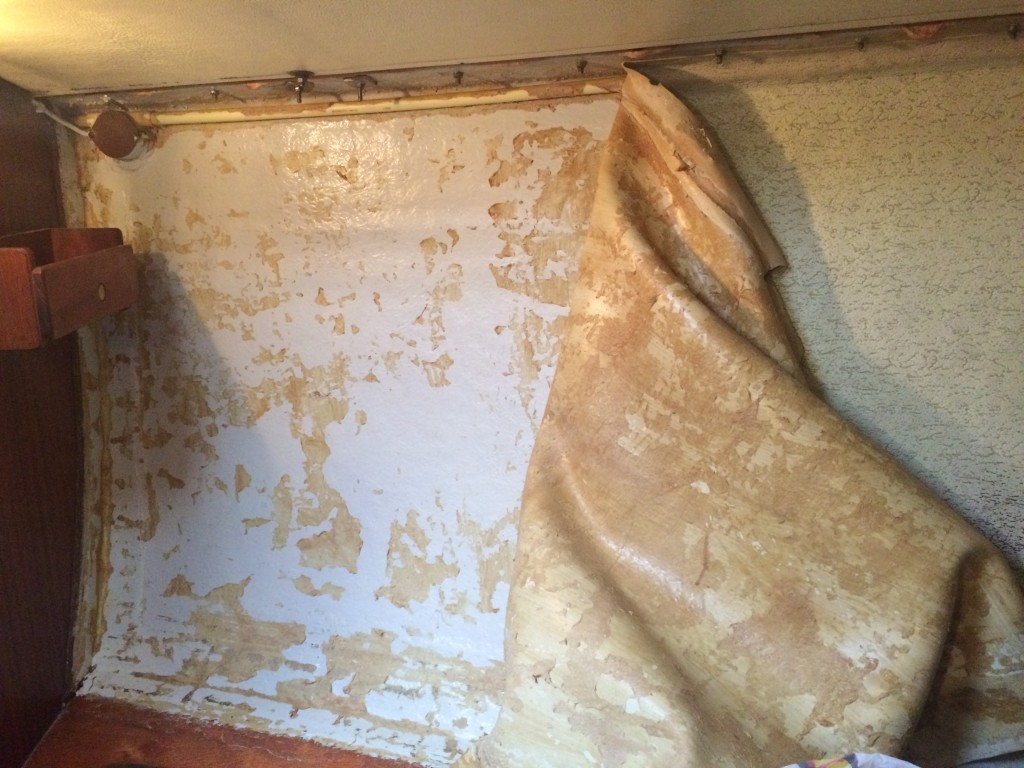

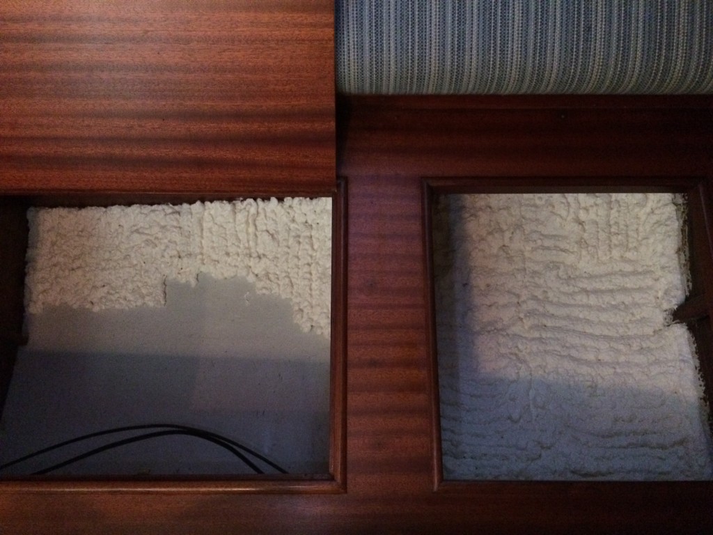

Сегодня в качестве эксперимента отодрали псевдо-термоизоляцию, которая работала исключительно для улучшения внешнего вида и была похожа на линолеум и нанесли пенополиуритан.
Эффект мгновенный — внутри заметно теплее и можно не включать обогреватель, а самое главное — стена сухая! Маленкая победа.
Пока что это оказалось самым быстрым и дешевым решением. Красоту будем наводить позже.
