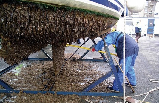

Как избежать огрехов при покрытии подводной части яхты, какими способами лучше всего удаляется старое покрытие и на что надо обращать внимание при нанесении нового
Без антиобрастающего покрытия яхта быстро превращается в комок плавучих водорослей, особенно в соленых и теплых водах. Моллюски, кораллы и полипы в огромном количестве приклеиваются к подводной части яхты, тормозя ее ход. Поэтому у большинства судов днище покрывается специальной необрастающей краской. Общим правилом для владельцев небольших яхт является замена такого покрытия раз в сезон.
В зависимости от того, какой именно тип необрастающего покрытия используется владельцем или верфью, со временем на подводной части лодки нарастают слои краски солидной толщины. Особенно она заметна при использовании излюбленными (потому что эффективными!) яхтсменами так называемых самополирующихся покрытий, постепенно смываемых водой. Если яхта эксплуатируется не очень активно и больше стоит в гавани, скорость растворения такого покрытия водой падает. Но! Покрытие это двухкомпонентное, состоящее (в общем случае) из полимерной матрицы (собственно покрытия) и токсичного для морских животных растворимого компонента. Последний вымывается из матрицы быстрее, чем растворяется в воде она сама, поэтому со временем на подводной части яхты остается полимерный слой, уже не содержащий нужного количества биоцида. Как следствие - необходимость нового покрытия.
