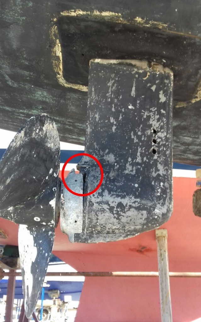

К сожалению, пришлось разочароваться… Как только яхту подняли из воды стала очевидна причина потери анода…
обрыв проушин на сэйлдрайве — мест крепления анода.
Лодку пришлось снова опускать в воду. Нужно готовиться к разборке сэйлдрайва, заказывать запасные части. Конструктивно «уши» крепления анода отлиты на крышке корпуса сэйлдрайва, т.е. она под замену (260 е), сам анод, естественно (60 е), работу по снятию винта, крышки и установки новой с заменой масла местные мастера оценили в 240. Плюс, как водится у них — 22% НДС. «Холостой» подъём-спуск мне простили, в самом деле, лодку только приподняли из воды не мыли кёрхером и не устанавливали на кильблоке.
Теперь до меня дошло. Полная картина событий:
1. Ещё за два года до подъёма лодки в Сиракузах на зиму 2017-2018, мы жёстко намотали на винт собственный буйреп из 6 мм троса. С заглохшим двигателем, кое-как остановив дрейф на мель, мы слегка очистили винт и запустили мотор с намотанным, но уже намертво не блокирующим вращение винта тросом. Уже позже, на якорной стоянке, дайвер очистил винт и вал сэйлдрайва полностью. Очевидно, что уже тогда были надорваны алюминивые «уши».
2. Во время подъёма в Сиракузах, вероятно, верхнее «ухо» уже было оборвано, но местные «специалисты» решили меня не расстраивать необходимостью ремонта сэйлдрайва и закрепили новый анод только на нижнюю проушину.
3. Так как анод висел на одном креплении, от вибрации при вращении вала и воздействия потока воды его хватило на неделю-полторы. Всё.

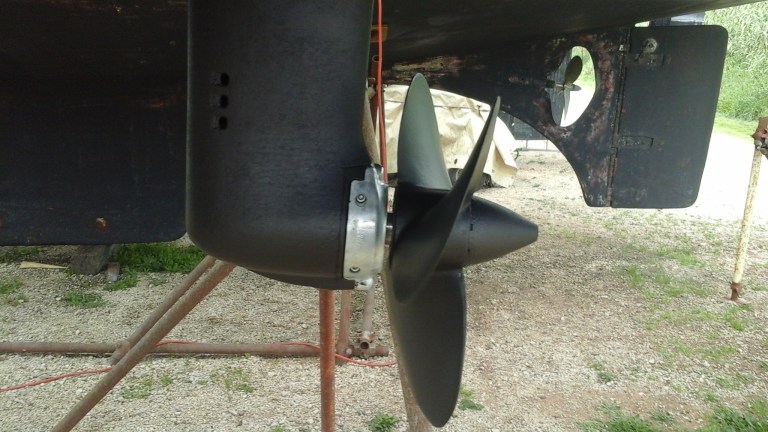

Пока во время зимнего подъёма лодки проводилась работа по ремонту я занялся интересным делом получения страхового возмещения.
замена крышки сэйлдрайва

после ремонта…приятно смотреть
