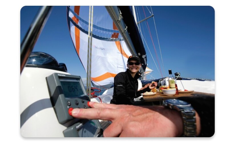

Автопилот стал надежным напарником для многих яхтсменов. Рассказываем о том, что стоит знать перед выбором автопилота на яхту.
Сегодня автопилот на яхте такая же норма, как парктроник в машине. Но какие нюансы стоит учитывать при выборе? Специалист по электронике Андреас Баден помогает разобраться в базовых моментах.
На длинных переходах автопилот — незаменимый член экипажа. В мире современных круизных яхт он уже стал таким же привычным устройством, как камера заднего вида в авто. А в гонках его роль с каждым годом только растет. Особенно это касается одиночных регат или гонок с небольшими командами, где автопилот — вещь обязательная, без него на серьезной дистанции никак.

Базовые автопилоты для яхт
Базовые системы автопилотов можно найти у всех популярных брендов. Например, у B&G это серия NAC для систем Triton2, у Raymarine — это EV-серия, а у Garmin — Reactor 40. Эти компьютеры умеют держать курс как по компасу, так и по ветру.
Надежные и простые в управлении устройства, которые можно встретить на большинстве круизных яхт. Особенно хорошо они подходят для шкиперов, которые используют автопилот в основном для того, чтобы спокойно идти по курсу и наслаждаться морем.
