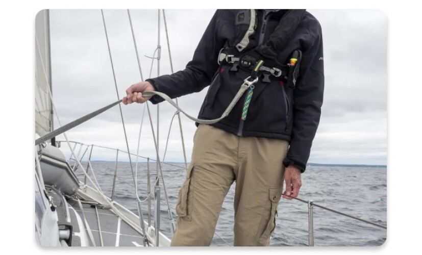

Самый надежный способ не выпасть за борт
Самым надежным способом остаться на палубе все еще остается страховочный трос. Для того, чтобы воспользоваться этим методом, достаточно прикрепить один конец страховочного троса к лееру, а другой — к спасжилету.
Естественно, перед использованием необходимо проверить состояние троса и его длину. Слишком длинный трос будет вас буквально тянут за лодкой в случае выпадения за борт, что чревато травмами, а слишком короткий не даст необходимой свободы движения на палубе.
