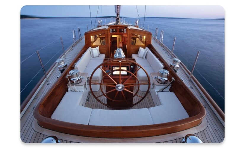

Традиционные яхты чаще всего имеют глубокие и узкие кокпиты. Такая форма создает защищенное «гнездо», где легко упереться ногами и руками во время сильного ветра. Но у этого варианта есть минусы: теснота, ограниченная возможность свободного перемещения и зачастую уменьшенная по размерам кормовая каюта из-за особенностей строения кокпита.
Современные круизные модели наоборот, обладают широкими и более мелкими кокпитами. Они удобнее для отдыха: здесь помещаются большие обеденные столы, лежаки, плиты гриль, а под кокпитом появляется место для просторной кормовой каюты. На таких яхтах комфорт и социальная жизнь на борту выходят на первый план.
Минусы открытой планировки кокпита: меньшая защищенность в сложных погодных условиях. При сильной качке экипажу сложнее удержаться, поэтому в конструкцию закладываются дополнительные элементы безопасности: подножки, поручни, удобные штурвалы, иногда даже специальные крепления для упора ног.
Важно и то, насколько продуманы детали: широкие планширы (верхняя часть фальшборта) и комингсы позволяют удобно сидеть сверху и наблюдать за парусами, а узкие заставляют экипаж прятаться внутрь, создавая ощущение тесноты. Рассмотрим несколько типов кокпитов подробнее.
