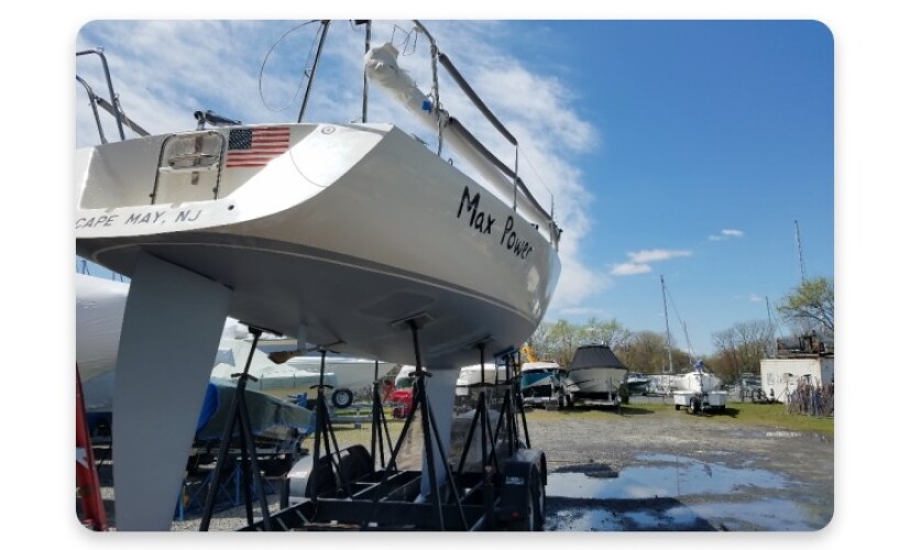

Другой важной частью любого обслуживания яхты является исследование ее подводной части. Именно та часть корпуса, что находится ниже ватерлинии, может иметь достаточно серьезные конструктивные дефекты, вызванные постоянным использованием на протяжении лет.
В реконструкциях этой части лодок есть существенный плюс: работы, проводимые ниже уровня ватерлинии, обычно делаются единожды и надолго. По этой причине, если существует необходимость заменить один забортный клапан, подумайте о замене всех разом на более качественные. Кстати, а как насчет шланга, идущего к этому самому забортному клапану? Его, вероятно, тоже сменить придется.
Внимательно стоит отнестись и к ремонту/восстановлению киля и перьев руля. Экономить на тех же шайбах в основании киля явно не стоит, как и не стоит пренебрегать дополнительной обработкой антиобростайки или осмосом.
