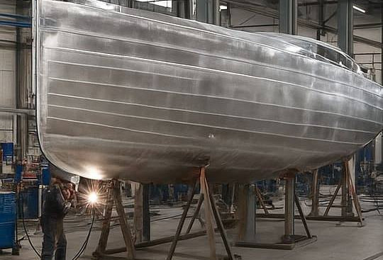

1. Переработанный алюминий: первый устойчивый тренд
В алюминиевом сегменте революция произошла почти незаметно. Крупные производители металла наладили производство вторичного морского алюминия, пригодного для корпусов яхт. Это не маркетинговый ход: переработка алюминия требует всего 5-7% энергии, затрачиваемой на производство первичного.
Большие игроки — от производителей моторных катамаранов до нишевых парусных верфей — теперь используют от 40 до 90% переработанного металла в корпусах.
Удорожание продукта: +3-7%; иногда отсутствует (хотя по логике вещей корпуса из вторичного алюминия должны подешеветь).
Это одна из тех областей, где «зеленый» подход совпал с экономикой.
