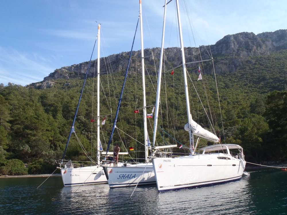

Так вот, как следует из названия («long line ashore») особенностью якорной стоянки по-средиземноморски является то, что положение яхты фиксируется отданным носовым якорем и длинным кормовым швартовным концом (или двумя кормовыми), закреплённым на берегу (на битенге, тумбе, дереве или камне). В этой ситуации яхта не следует за изменениями ветра и течения, а остаётся на месте.
