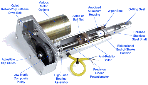

Стандартный электрический автопилот состоит из мотора, редуктора и червячного штока, для передачи усилия на румпель. Эффективность работы привода  в общем определяется эффективностью преобразования вращательного движения в поступательное.
Удачная конструкция автопилота LD-100 Jefa, где вращение создается безщеточным плоским электромотором и преобразуется в поступательное движение через планетарный редуктор, это позволяет достигнуть эффективность до 70-80% по сравнению с 50% у привода обычного электромотора 12В. Это также уменьшает энергопотребление до 1-2 ампер в нормальных условиях и еще он мало шумный по сравнению в другими моделями. Единственный минус, что несмотря на значительное рабочее усилие до 100 кгс, он рекомендуется для яхт до 40-45 фут. Использую такой автопилот на Soler-35 в разных режимах плавания, никаких замечаний к приводу автопилота нет.
Также есть варианты цепного привода с электромотора в системе тросового привода руля или ременный привод прямо на ось штурвала в кокпите, а также румпельный автопилот, который еще может комбинироваться с ветропилотом, в общем возможны варианты.
Основным недостатком электрических приводов является то, что в редукторах используются пластиковые детали, которые при определенных условиях могут просто сломаться. Также щеточные моторы подвержены износу и коррозии, что уменьшает срок их службы. Электро-магнитный выключатель (clutch) тоже тонкий элемент в системе. Рабочее усилие электроприводов тоже ограничено, поэтому на больших яхтах или рабочих катерах электроприводы используют реже, чем гидравлические. Но по соотношению цена-надежность, электроприводы являются наиболее распространенными на малых судах. На многих яхтах, постоянно бороздящих моря и океаны, автопилоты работаю и по 5 и по 10 лет, но бывает и по другому, гарантий никаких нет.
