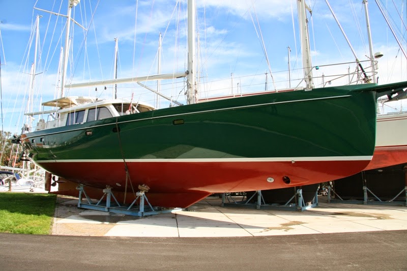

Конечно идеальным решением с точки зрения надежности является киль, сформированный совместно с корпусом и заполненый внутренним балластом, но такой киль не является эффективным с точки зрения гидродинамики,  поэтому остался уделом моторсейлеров, примерно такой как на АТОА.
