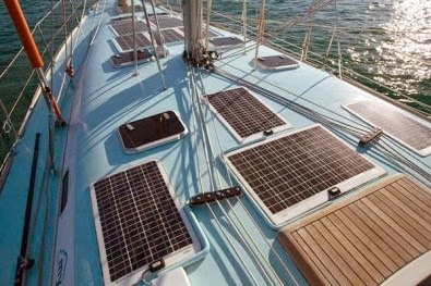

Батареи могут быть в алюминиевой раме или плоские, всего несколько миллиметров, первые удобно крепить на кормовой арке или на релинге, вторые можно располагать на бимини или крышу рубки, так как они гибкие и хорошо ложатся на любую выпуклую поверхность.
Сами солнечные могут соединяться параллельно или  последовательно, в первом случае складывается мощность, во втором напряжение, при этом надо помнить что панели должны быть близкие по характеристикам. Каждая схема имеет свои плюсы и минусы, при параллельном соединение больше токи и соответственно нужны более толстые провода, чтобы компенсировать потери на передачу энергии.

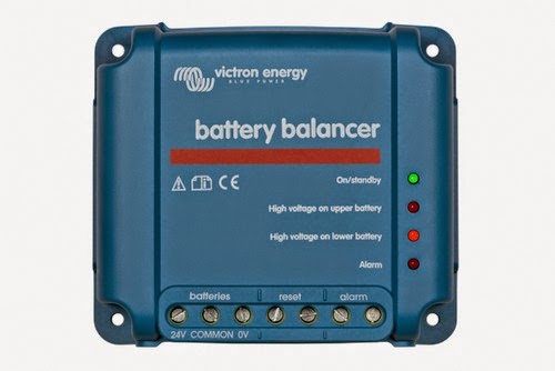

Батареи в группе могут быть разными по емкости и состоянию, что не позволяет их полностью заряжать от одного источника. Раньше стандартным элементом системы зарядки являлись диодные делители (изоляторы), но они просто распределяли зарядный ток на несколько батарей, без учета их состояния.
Сейчас появились новые приборы "battery balancer" для учета типа и состояния каждой батареи, они позволяют максимально эффективно заряжать и использовать возможности каждой батареи в группе.

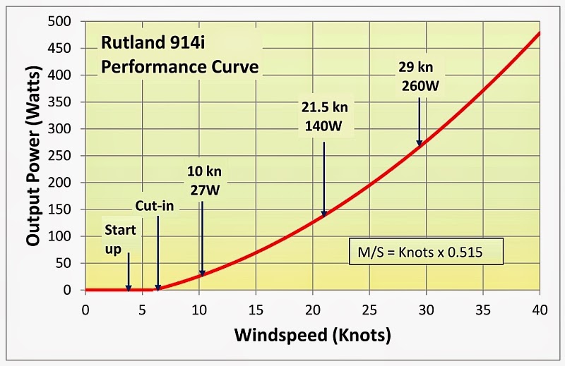

Надо правильно понимать выходные технические данные разных моделей, если указано 100W выходной мощности, это совсем не значит что вы будет получить эту мощность постоянно, ветровые условия не бывают постоянными и это еще без учета потерь на регулятор и провода.
Можно считать, что параметр величины зарядного тока при слабых и средних ветрах более важен, чем максимальная мощность генератора при штормовом ветре, поэтому к максимальной мощности, рекламируемой производителем, надо относиться с пониманием и только после ознакомления с графиком производительности.
Например один из популярных моделей Rutland-914 имеет относительно небольшую максимальную мощность и начинает зарядку примерно с 6 узлов относительного ветра, что в общем совсем неплохо и 140W на 21 узле, при этом не надо путать морские узлы и американские mpt - miles per hour, это сухопутные мили !
Другая популярная модель Air-Breeze при весе всего в 5.9 кг и минимальной скорости ветра заряда в 5 узлов, ври ветре в 20 узлов выдает до 260 амперчасов в сутки (120W), хотя уже при 10 узлах всего 40 амперчасов в сутки (4W), т.е. при суточном  расходе батарей например в 150 амперчасов, одного ветрогенератора уже не хватит при слабом ветре.
