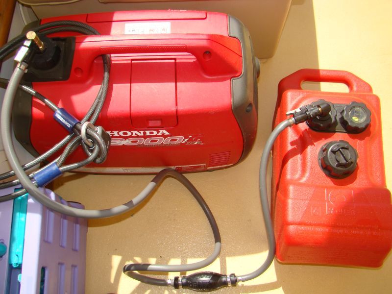

Сегодня рассмотрим такой источник электроэнергии на борту как портативный бензиновый генератор, обычно мощностью 1000-2000 Вт, больше уже не слишком портативные.
Марки и модель отличаются шумностью в децибелах и весом, вес и размеры примерно одинаковые, а вот с шумностью есть разница.
Хороший генератор типа Honda или Yamaha имеют шумность около 55 dBa, китайские аналоги около 70-90 dBa, что существенно будет шумнее на якорной стоянке.
Современные бензиновые генераторы обычно идут с встроенным инвертором и автоматическим регулятором оборотов, это дает на выходе более стабильную синусоиду переменного тока.
Расход бензина примерно 0.5-0.8 литра в час, в зависимости от нагрузки и оборотов.
Стоимость таких генераторов 1000-2000W составляет 500-1000 евро, в зависимости от мощности и марки.
В оригинале эти генераторы предназначены для берегового использования, поэтому не имеют никакой защиты от влажности и подвержены коррозии, иногда они выходят из строя раньше положенного срока. Но при должном уходе и правильном хранении могут работать на яхте длительное время.

Как правило, время работы генератора на бензине в бачке около 4-5 часов, т.е. примерно столько вам надо чтобы зарядить батареи и почти после каждой зарядки, надо заливать бензин, что не очень безопасно на яхте. Если зарядка батарей генератором при стоянке на якоре не вызывает проблем, то на ходу с креном, генератор может просто не работать, так как он не предназначен для такой работы.

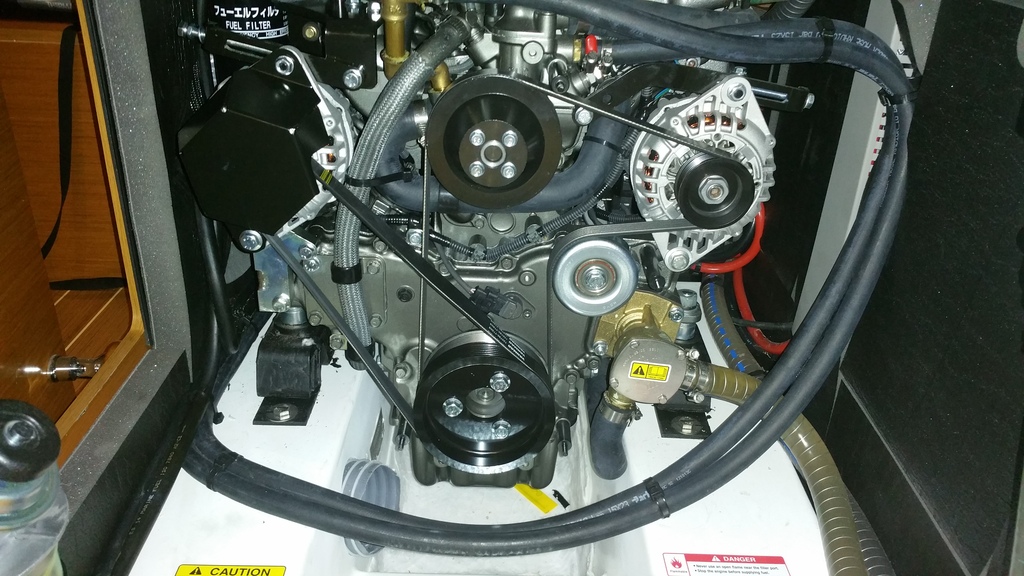

Дизельный двигатель небольшой яхты мощностью около 30 л.с. обычно имеет навесной альтернатор 60А, который на средних оборотах выдает около 30А зарядного тока, т.е. примерно столько же как и от бензинового генератора + зарядное устройство 30А.

Однако эффективность такого решения вызывает сомнение, конечно иметь стационарный морской дизель генератор 5 Квт на яхте иметь очень удобно, но это место, деньги, вес и дополнительный сервис.
Я думаю, что в настоящее время комбинация хороших солнечных батарей и дополнительный навесной альтернатор 180А на главном двигателе с отдельным регулятором, является наиболее оптимальной схемой для зарядки батарей на яхте.
