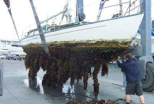

Казалось бы, это идеальный вариант – никаких трудозатрат на сборку, слипование, перевозку. Но к концу сезона мы замечаем неприятные изменения в поведении лодки:
скорость существенно падает;
выход на глиссирование становится мучительно долгим;
приборы начинают показывать какие-то космические цифры расхода топлива;
соперники снисходительно улыбаются вам после финиша.

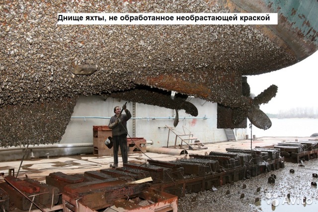

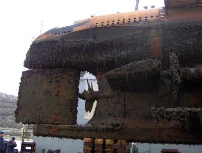

Всему виной микроорганизмы, поселившиеся на днище и бортах крпуса. Иначе говоря, днище обросло ракушками. Этот налёт настолько прочный, что в конце сезона на берегу приходится применять мойку высокого давления, грубую щетку и скребок, чтобы очистить поверхность от наростов.

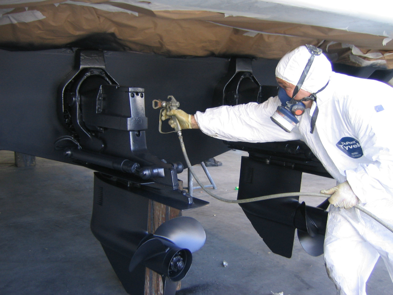

Промышленный, методом безвоздушного распыления. Применяется на больших судах при нанесении на поверхности большой площади.
Полупрофессиональный, методом пневматического распыления. Используется преимущественно при обработке новых корпусов.

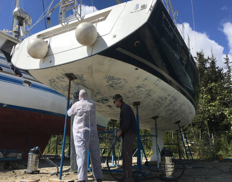

С помощью гидробластинга очищаем днище от наростов. Бытовой «Керхер» с грязевой фрезой вполне справится с этой задачей. Лучше использовать прибор серии от 5.20 и выше, т.к. в них есть возможность засасывания воды из ведра или водоёма, да и давление жидкости на выходе уже вполне «взрослое».
Качественно отмываем чистящим средством корпус ниже ватерлинии. Предпочтительно использовать Super Cleaner от Interntional, однако подойдёт и обычный стиральный порошок. Маслянистые загрязнения отлично отмывает бытовой крем Cif, белёсый налёт с дейдвуда и редуктора поможет удалить «Силит от накипи».
Удаляем специальной смывкой Interstrip старое необрастающее покрытие.
Внимательно осматриваем корпус ниже ватерлинии на предмет появления сколов, трещин, осмоса, коррозии. При необходимости производим локальный ремонт.

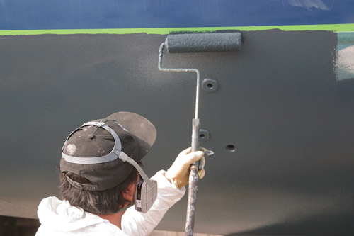

После этого наносим валиком 2 слоя необрастайки. После высыхания этих двух слоёв накладываем третий слой в зоне переменной ватерлинии. Это делается для того, чтобы осенью при подъёме лодки просто счистить скотчбрайтом этот третий слой. Основные 2 слоя останутся и будут даже неплохо выглядеть.

Раскатываем при помощи нового валика в 2 слоя необрастайку, соответствующую материалу корпуса и условиям эксплуатации.
