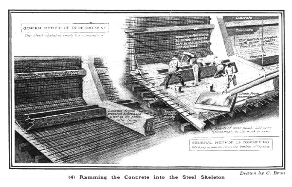

Но настоящую революцию совершил норвежский инженер Николай Фегнер. Он в 1917 году создал самоходное морское судно из железобетона. Затем американцы создали похожий пароход-сухогруз. Во время 2ой Мировой войны в США создали 24 железобетонных корабля и 80 барж.
Оказалось, что прочность таких кораблей значительно выше, чем у металлических, и пробоины в них чинить легче. Армоцемент долговечней дерева или любого металла и зимой ему не страшен лёд.

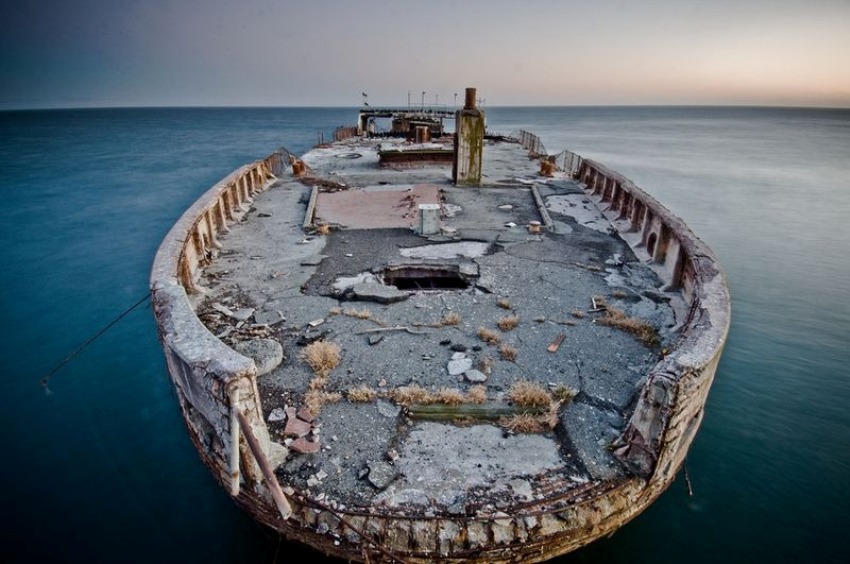

SS Atlantus на мели в 1926 г.
S. S. Atlаntus
S. S. Atlаntus - вероятно самое знаменитое бетонное судно. Оно было построено "Liberty Ship Building Company" в Brunswick, штат Джорджиа. Спущено на воду 5 декабря 1918 года. Судно было вторым в мире по счету бетонным судном, построенным во время Экстренной Подготовки к І Мировой Войне (в дальнейшем - ЭПМВ).
Война закончилась месяцем раньше раньше, однако Atlаntus использовался для перевозки Американских солдат из Европы домой, а также для перевозки угля в Новую Англию. В 1920 году, судно было списано, и оставлено в порту Вирджинии.
В 1926, Atlаntus был приобретен полковником Джесси Розенфельдом. Он собирался построить док для всех бетонных кораблей, дабы в случае опасности иметь возможность быстро активизировать силы, а также для удобства.
В марте 1926, Atlаntus был восстановим и буксирован к мысу Cape May. Однако, 8 июня налетел шторм, и судно было разбито на расстоянии 150 метров от берега Сансет-Бич. Были попытки достать судно для ремонта,однако они не увенчались успехом.
С того времени Atlаntus стал туристическим аттракционом. Люди ныряли с его палубы в воду, пока один молодой человек не погиб. После этого был поставлен предупреждающий знак на берегу. В конце 50-х, судно раскололось на 2 части.

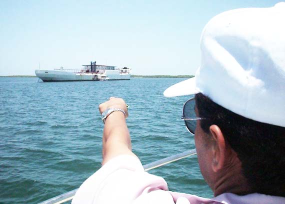

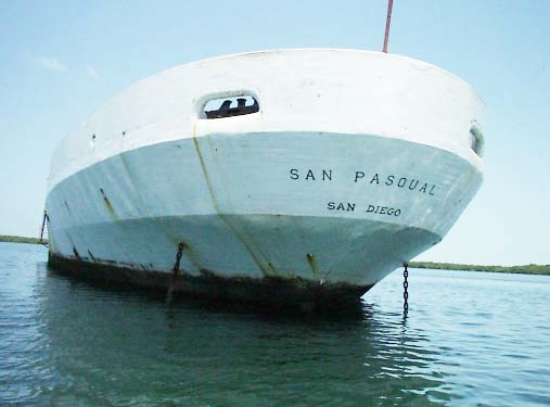

S. S. San Pasqual
Судно S. S. San Pasqual было построено, как нефтяной танкер компанией "Pacific Marine Construction" в Сан-Диего, Калифорния (San Diego, California), и спущено на воду 28 июня 1920 года.
В марте 1921 года, судно было повреждено во время шторма, и было отдано на ремонт на долгие три года.
В 1924 году оно было приобретено кубинской торговой компанией "Old Times Molasses", и использовалось в роли склада.
В годы войны, судно использовалось как наблюдательный пункт за немецкими субмаринами, было неоднократно обстреляно, как из пулеметов, так и из пушек.
Во время кубинской революции Эрнесто Че Гевара использовал судно как тюрьму для пленных солдат-противников.
С тех пор судно служило разным целям, от спортивного до рыболовного клуба.
Наконец, в 1990 году, оно было окончательно переделано в комфортабельный отель.
Местонахождение:
Судно стоит на якоре вот уже почти 20 лет возле побережья Cayo Las Brujas, что на Кубе.
Характеристики судна:
Вес: 4,082 тонны
Длина: 434 фута.

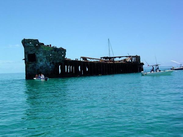

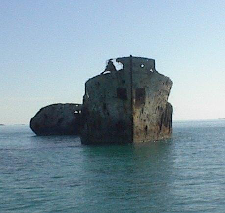

S. S. Sapona
S. S. Sаponа был грузовым пароходом, построенным "Liberty Ship Building Company" в Уилмингтоне, Северная Каролина (Wilmington, North Carolina). Спущен на воду в январе 1920 года.
Sаponа был приобретен Карлом Фишером в Майями, штат Флорида, который использовал судно как хранилище для нефти.
В апреле 1924, Sаponа была продана Брюсу Бэттелу, живущему на Багамах. Он использовал судно как хранилище для рома и виски, при том, что в те времена спиртное было запрещено.
В 1926, судно было выброшено на риф сильным штормом. Все попытки починить его были безуспешными. Сам же Бэттелл, потерявший весь бизнес, умер в нищете в 1950 году.
Во время II Мировой Войны, судно использовалось как мишень для стрельбы авиации и флота. 5 декабря 1945 года, после бомбежки судна Воздушным Эскадроном 19, все самолеты пропали в районе бермудского треугольника. Это сочли предупреждающим знаком, и после этого любые манипуляции с судном были запрещены.
Но к тому времени от судна осталась лишь его бетонная основа.
Местоположение
S. S. Sаponа лежит в 4 милях к югу от Острова Bimini на Багамах.
Вес: 1,993 Тонн
Длина: 86 метров

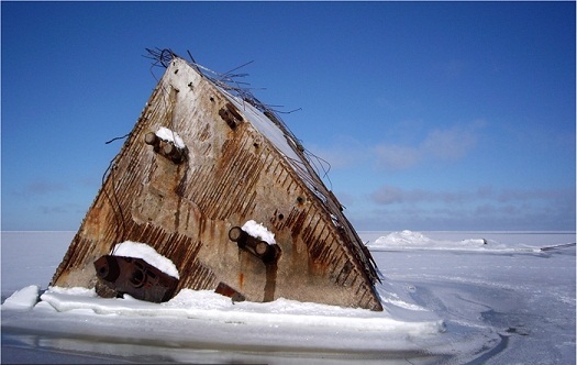

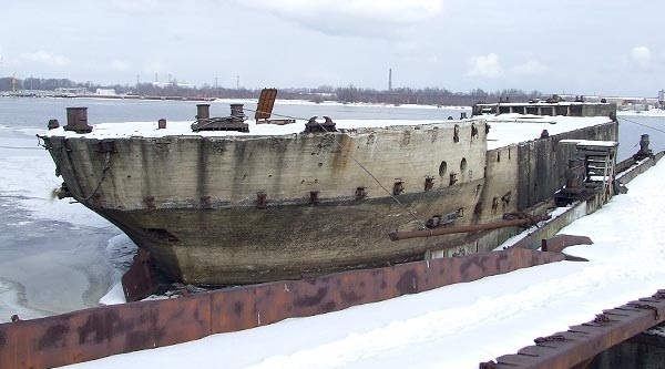

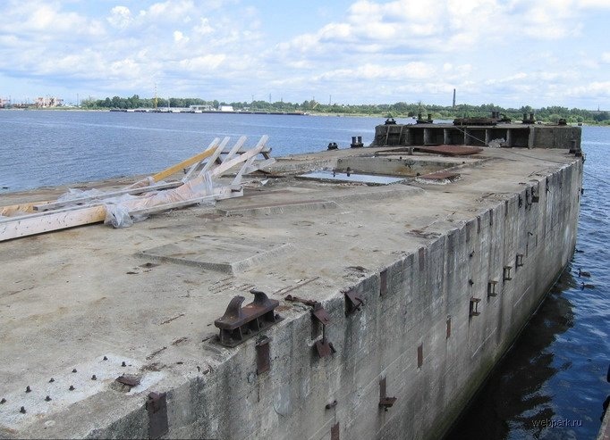

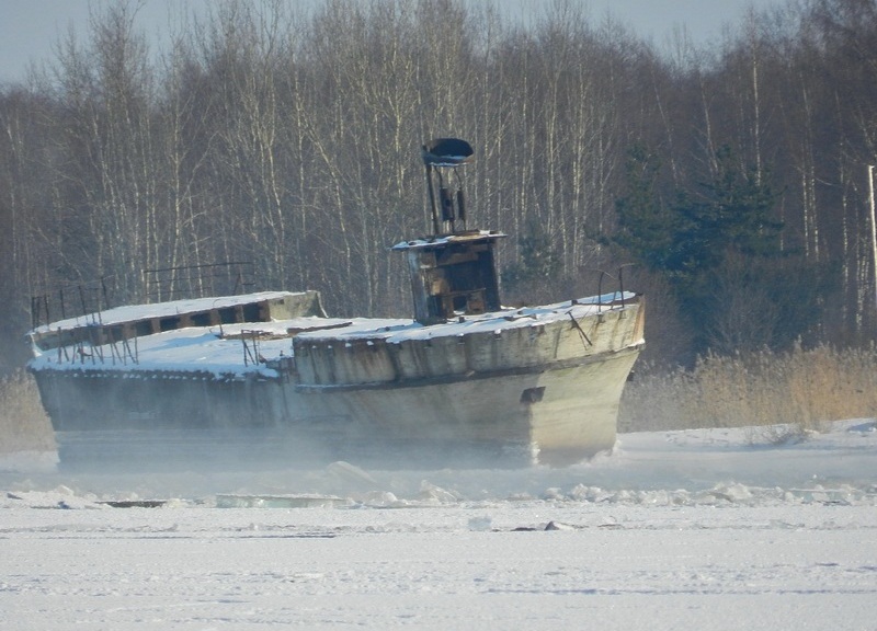

Затонувшее  более 100 лет назад вблизи Даугавгрива железобетонное судно
Бетон, это лучший материал для стоячных судов (суда которые большую часть времени стоят). металлические нужно вытаскивать, красить и прочее.. А этот вот сколько лет стоит и как новый. Все пристани для круизных пароходиков и водных такси с Санкт-Петербурге сделаны их бетона. Катера были эксперементальные, но не пошли.

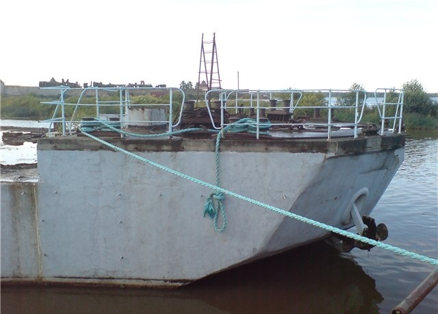

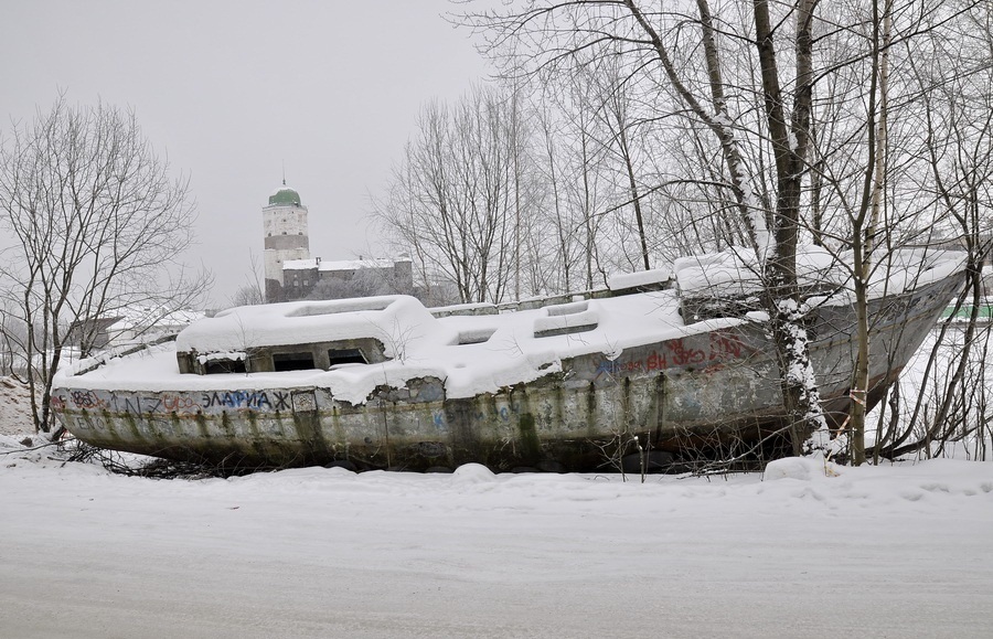

Выборге там на берегу недалеко от замка лежит бетонный катер... На викимапии его нет но если в яндексе вести корды Координаты: Долгота: 28°43′31.56″ в. д. (28.725433) Широта: 60°42′50.48″ с. ш. (60.714021) И в этом месте включить панораму то его будет очень хорошо видно. Если кто то знает об его истории напишете.
В Калининградской обл. в г. Мамоново на берегу залива стоят две немецкие баржи из бетона

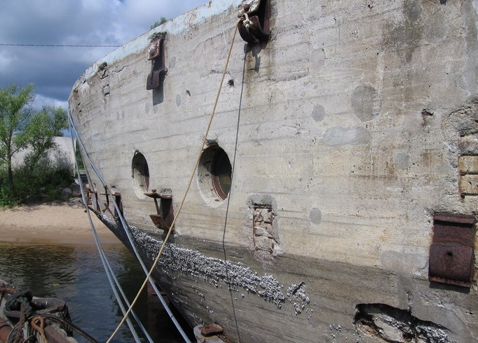

На реке Луга сохранился замечательный образец судостроения - корабль из железобетона. Похож на немецкий лихтер проекта 20-х годов.

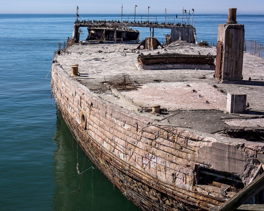

Корабль СС Пало-Альто на Сиклифф Штат Бич, штат Калифорния.

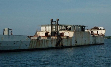

Как и предполагалось, бетон не был самым идеальным материалом для строительства кораблей. Основная проблема таких бетонных судов заключалась в том, что им требовался очень толстый корпус, чтобы быть таким же прочным, как у судов, изготовленных из металла. Это сделало бетонные корабли очень тяжелыми и, следовательно, они сжигали больше топлива, чтобы передвигаться.
А если корпус оказывался пробитым, то они тонули вследствие их веса. Моряки Первой мировой войны часто называли их “плавающие” надгробия и опасались служить на них.
Тем не менее, ферроцементные корабли продолжали строиться и их размеры постепенно увеличивались. Крупнейшим из них был 130 метровый  нефтяной танкер СС Сельма, спущенный на воду в  1919 году. Сегодня, его обломки остаются частично затопленными в заливе Галвестон в Техасе на побережье Мексиканского залива и видны с судоходного канала Хьюстон.

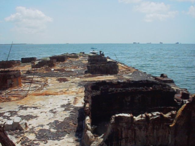

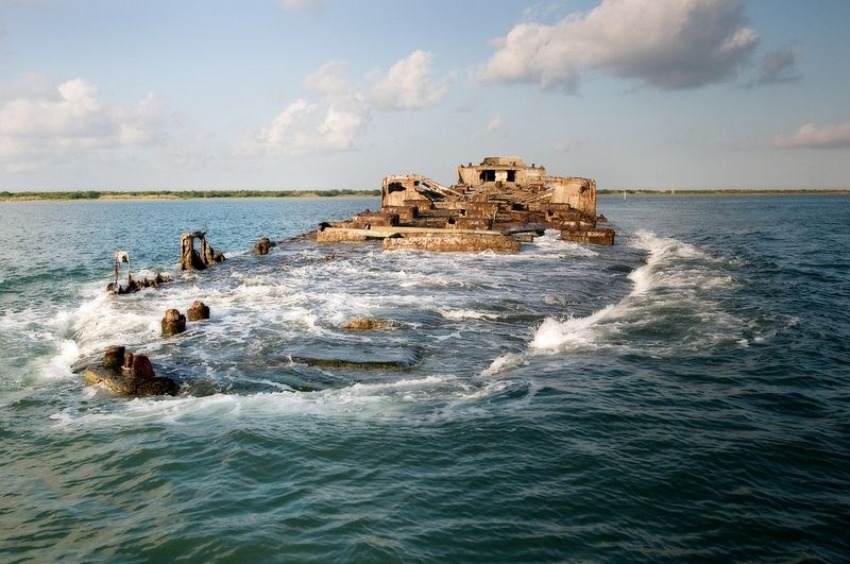

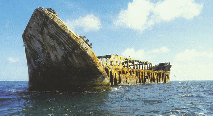

Корабль СС Сельма в Сивольф парке в городе Галвестон.

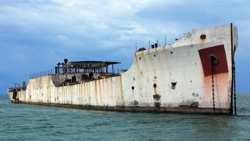

Корабль Сан Паскуаль, у побережья Санта-Мария, Куба.

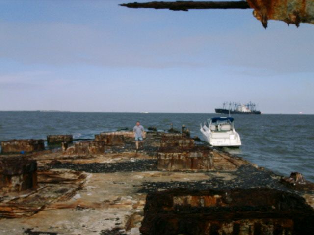

Нефтеналивной танкер SS Пало-Альто был отбуксирован в Сиклифф Штат Бич в Эптос, штат Калифорния, и был переоборудован в парк аттракционов со всеми удобствами, в том числе здесь был устроен танцпол, бассейн и кафе. Парк закрыли два года спустя, когда компания обанкротилась.

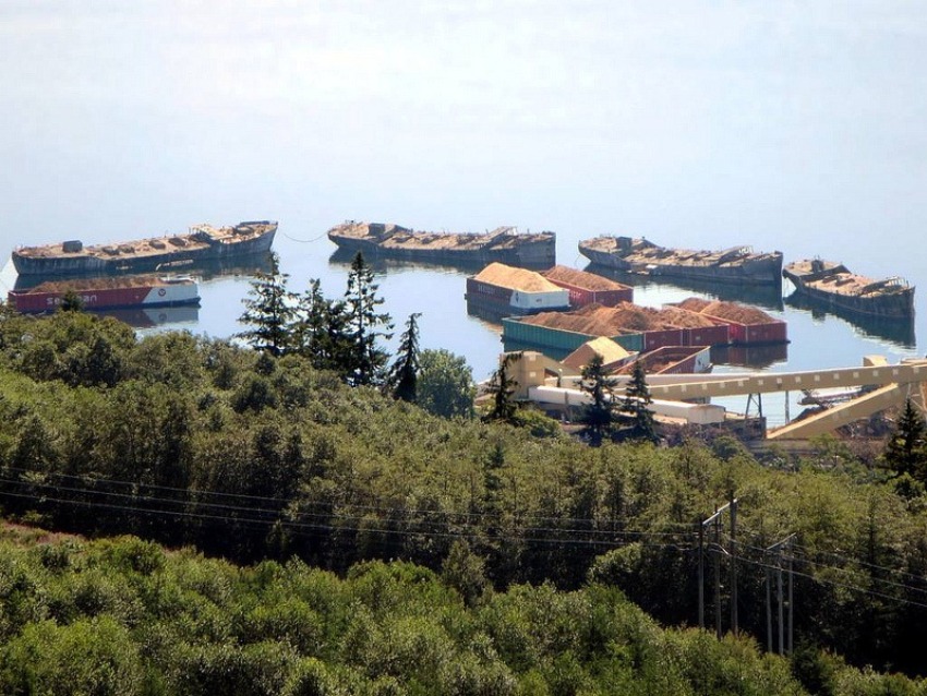

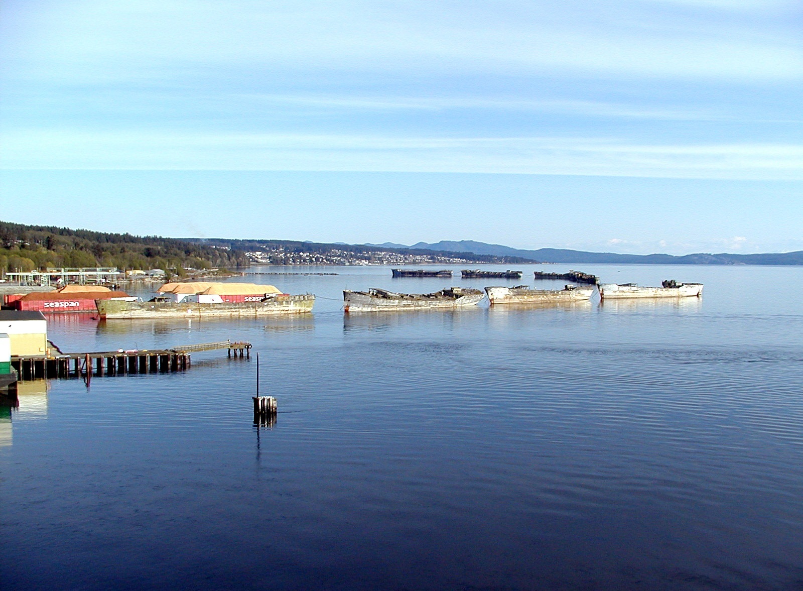

Мол, созданный из бетонных судов на Пауэлл-Ривер, Британская Колумбия.
Остатки корабля СС Сельма в Сивольф парке в городе Галвестон.
Остатки корабля СС Сельма в Галвестон Бэй на побережье Мексиканского залива Техаса.

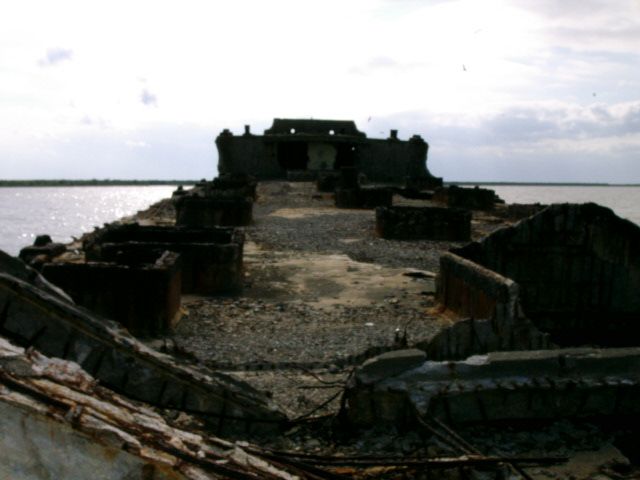

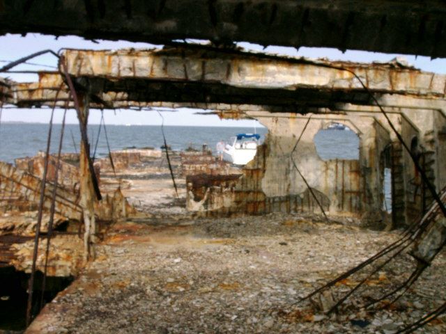

Останки бетонного корабля.

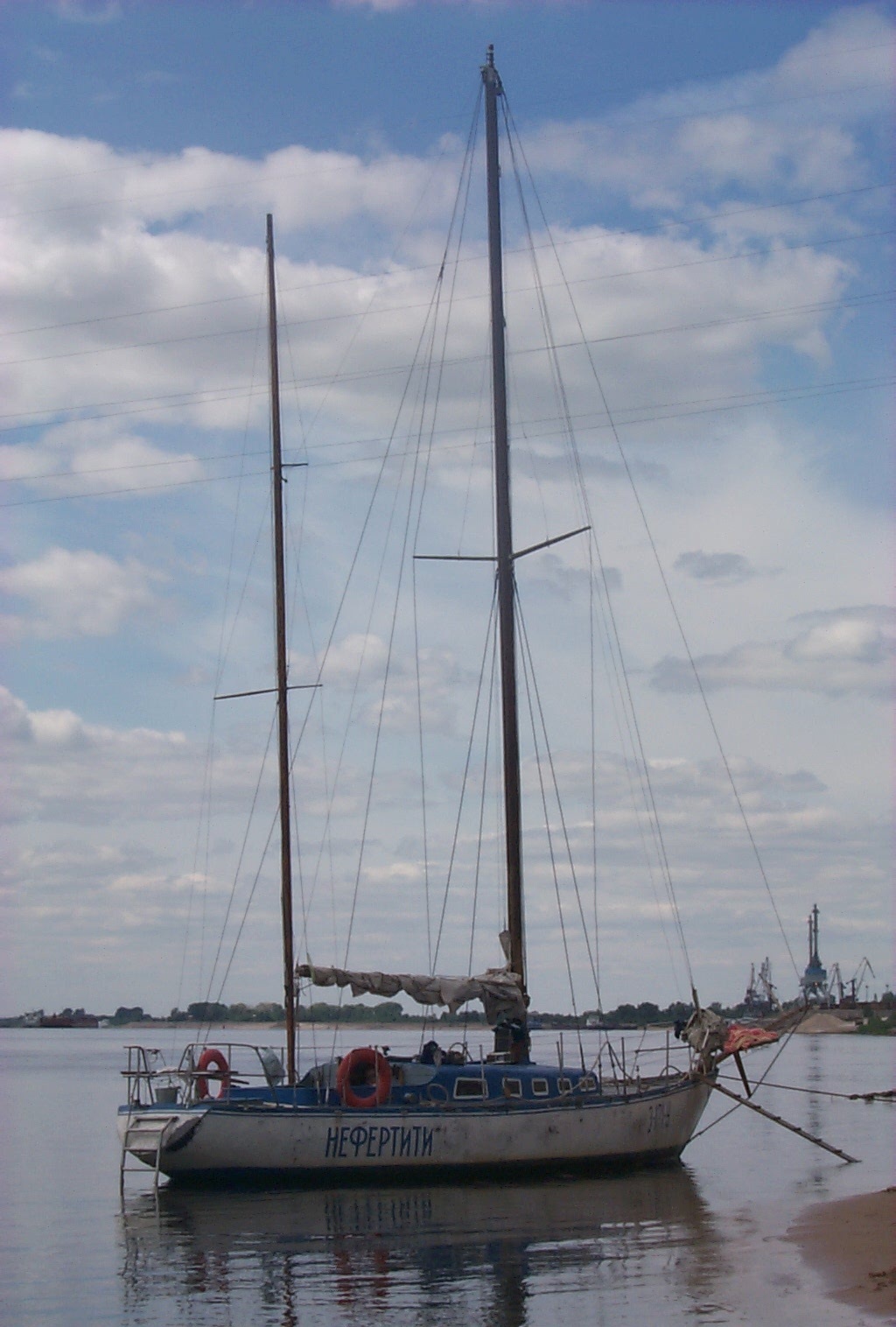

А вот немного отечественного производителя. Парусная яхта из бетона - казалось бы уже совсем фантастика?
Яхта Нефертити — парусно-моторная крейсерская яхта, построенная из армированного цемента в начале 70-х годов прошлого века. Базируется на территории центрального яхт клуба г. Нижнего Новгорода. В настоящее время это единственное сохранившееся парусное судно в бассейне р. Волга, с корпусом, построенным из армированного цемента.
Идея строительства судов из этого материала принадлежит изобретателю армацемента, итальянскому инженеру Нерви, Пьеру Луиджи.
Благодаря устойчивости корпуса яхты к различного рода деформациям, «Нефертити» используется в качестве учебно-тренировочного и вспомогательного судна. Большая обитаемость (до 16 человек) позволяет уходить в автономное плавание на длительный срок.
Технические характеристикиводоизмещение яхты 11 тонн,
длина от транца до бушприта 12.5 м,
ширина по миделю 3.6 м,
высота мачты 9 м
парусное вооружение типа кэч площадью 65 м2.
Корпус яхты типа компромисс минимальной осадкой 1.1 м и максимальной 2.1 м.
Максимальная скорость под парусом 15 км/ч.
Максимальная скорость под дизелем 10 км/м
