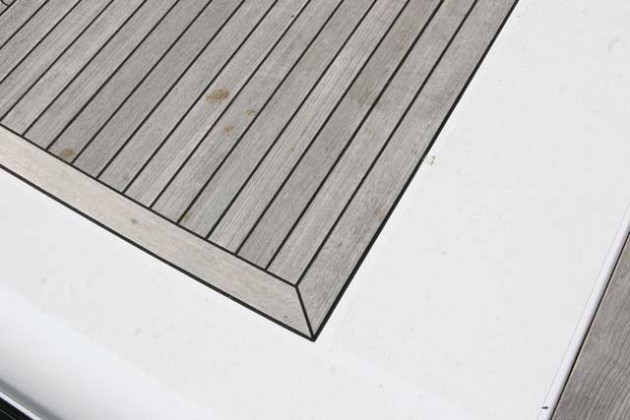

Вот пример, как изнашивается тик в течении 5 лет регулярной чистки жесткой щеткой
Много раз я наблюдал такое: владелец стоит на карачках в подкатанных штанах, колени красные. И правда, его палуба выглядит отлично, но только с причала. А если приглядеться, то можно увидеть борозды там, где более мягкие участки древесины были просто-напросто истерты. Представьте, что у вас есть прекрасная гладкая поверхность, как у CD, например. После того, как вы вдоволь поорудовали щеткой, вместо CD вы получили в лучшем случае виниловую пластинку. А теперь представьте, как быстро начнут стираться все выступающие неровности на мягкой доске под вашими ногами.
Есть только один правильный способ поддерживать чистоту палубы — тщательно мыть ее губкой или мягкой щеткой без агрессивных моющих средств.
Если регулярно проводить чистку, вы не сотрете палубу и в тоже время не дадите грязи въесться в дерево. Грязь только способствует истиранию досок. Если такой вариант не дает желанный результат, тогда попробуйте помыть палубу раствором щавелевой кислоты. Растворите немного кристаллов в теплой воде, но не вдыхайте пары и обязательно оденьте перчатки. После нанесения нужно смыть ее большим количеством воды. Кислота не навредит ничему на лодке, кроме вашей кожи.
