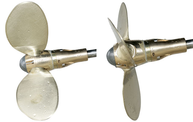

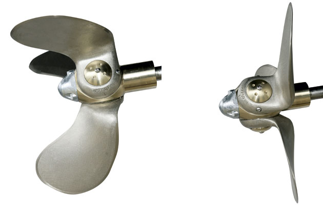

1. Тип и количество лопастей. На парусных яхтах можно встретить три типа гребных винтов: фиксированный (fixed prop) с лопастями, жестко закрепленными на ступице, складной (folding prop) с лопастями, складывающимися в сторону кормы под напором воды на ходу под парусами и поворотный (feathering prop) с лопастями, которые при отсутствии вращения винта гребным валом разворачиваются во флюгерное положение вдоль потока воды, резко уменьшая сопротивление. На парусных яхтах обычное число лопастей гребного винта — 2-3, на моторных — 3-5 лопастей фиксированного винта.

1. Axiom
2. Vetus
3, 4 Flexofolld
5. Gori
6, 7 Slipstream
8. Varifold
9. Radice
10.Volvo
11. Autoprop
12. Autostream
13. Featherstream
14. Kiwi
15, 16 Max prop
17. Variprofile
18. J-prop
