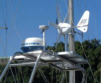

Как уже отмечалось, делать ставку на ветрогенераторы и солнечные батареи не стоит, и, используя их, всегда нужно иметь про запас еще один прибор для зарядки аккумуляторов. Нужно отметить, что оба устройства мало, если не сказать вообще не подходят для малых яхт. Однако на лодках больших размеров, их можно расположить на кормовой арке.
Ветрогенераторы – довольно громоздкие и тяжелые устройства, требующие основательной конструкции для  их установки. Они весьма шумные в работе и могут быть небезопасными, а в тяжелую погоду ведут к проблемам, создавая лишнюю парусность. Воздушное сопротивление пропеллера ветрогенератора (не считая штанги) равно сопротивлению сплошного круга, равного ему по диаметру.  Будучи бесполезными в отсутствие ветра, эти устройства часто перевозятся на яхтах как анти-балласт, закрепленный довольно высоко.
Солнечные батареи, обладая малой мощностью, требуют больших площадей, чтобы их применение было оправдано. Но они могут привлекать интерес круизеров, отправляющихся в длительные плавания в регионы с большим количеством солнечных дней в году.
Лишь большая площадь поверхности солнечной батареи может обеспечить заметный их  вклад в энергетику яхты

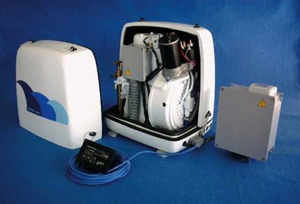

Дизель-генераторы
Обычно, дизель-генераторы производят переменный ток, поэтому бортовое зарядное устройство может быть применено для подзарядки аккумуляторной батареи. Однако для сокращения времени работы генератора и эффективного его использования, желательно иметь главное зарядное устройство с зарядным током не менее 40 – 50 ампер. Выпускаются дизель-генераторы постоянного тока, от которых можно заряжать батареи напрямую, но в случае потребности в переменном токе, вы должны будете использовать инвертор.
Морской дизель-генератор должен быть установлен стационарно, иметь водяное охлаждение и корпус с хорошей звукоизоляцией. Для уменьшения шума от его работы, желательно организовать подводный выхлоп через сепаратор. Важен легкий доступ к двигателю для обслуживания, но на многих моделях он так плотно инсталлирован в корпус, что регулярный сервис становится проблемой.
С учетом этих требований (шумоизоляция, охлаждение забортной водой и устройства подводного выхлопа), дизельные электрогенераторы не являются такими дешевыми, как того хотелось бы.
Paguro 3000 Compact – дизель-генератор мощностью 2.8кW
Несмотря на множество моделей дизель-генераторов, предлагаемых рынком, не многие из них подходят по своим размерам для установки на 10-метровую яхту. Один из самых маленьких – 2.8-киловаттный Paguro 3000 Compact, с размерами 450 х 340 мм и 490 мм высоты, как раз помещается в рундук кокпита яхты Contessa 32.
