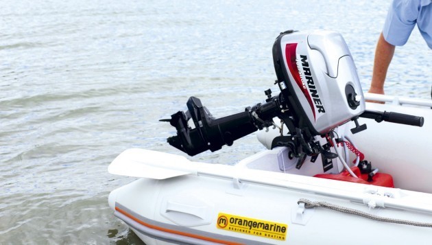

Mariner/Mercury F5
Цена: 82 000 р  Максимальная скорость: 5,5 узла  Разгон от 0 до максимальной скорости: 6,9 с  Шум (холостой ход / средний ход / полный ход): 68/79/89 dB(A)  Вес: 26 кг  Гарантия: 5 лет  Сайт производителя: mariner-outboard.com
Дуэт Mariner/Mercury использует блок цилиндров от Tohatsu. Отличия, однако, есть не только во внешнем виде. В Mariner/Mercury используется другой редуктор, поэтому характеристики этого мотора не схожи с Tohatsu, хотя разница невелика.
Качество сборки: 4/5
Итак, под капотом у Mariner/Mercury двигатель от Tohatsu, а изменения касаются установки собственного редуктора. Установка собственного редуктора позволила уменьшить вес двигателя, который составляет 26 кг. Также на Mariner есть возможность установить 6-амперный генератор, что больше, чем у Tohatsu.
Производительность: 3/5
Mariner и близко не стоит с разгоном Tohatsu: ему нужно 6,9 с для набора максимальной скорости (против 6,5 Tohatsu).  Он выдает заявленную скорость в 5,5 узлов, однако может быть незначительное ее уменьшение на 0,1 узла при ухудшении погодных условий.
Комфорт: 3/5
Уровень шума такой же, как и у Tohatsu, как и ожидалось. На нейтральной скорости замеры показали 68dB(A), на средней — согласно производителя (79 dB(A)), а на полных оборотах он был одним из самых громких (89 dB(A)) и жестких по звучанию.
Простота использования: 4/5
Также как и на Tohatsu, переключатель скоростей находится на носовой части двигателя. При маневрировании в марине сразу ощущается удобство такой компоновки. А еще Mariner имеет такую же систему крепления и фиксации на транце.
Размер бака: 3/5
Опять же, как и на Tohatsu, встроенный бак имеет объем 1,15 л, так что владельцам придется позаботиться о внешнем баке для длительных поездок. Кроме того, эта модель доступна с удлиненным дейдвудом в модификации Sail-Mate, в ней есть возможность без доплат заменить встроенный бак на выносной.
Заключение: 3/5
Это хорошо продуманный и достойный двигатель, а его ценник не может не радовать, даже если учесть, что его производительность и комфорт от его использования не идеальны. Разница между Tohatsu и Mariner невелика, так что выбор между ними, скорее, будет зависеть от вашего отношения к бренду и их ценникам.

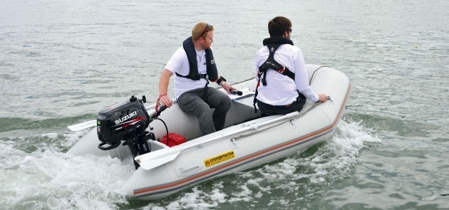

Suzuki DF5
Цена: 90 500 р  Максимальная скорость: 5,2 узла  Разгон от 0 до максимальной скорости: 6 с  Шум (холостой ход/средний ход/полный ход): 66/77/88 dB(A)  Вес: 25 кг  Гарантия: 5 лет  Сайт производителя: suzuki.ru
Пятисильный Suzuki — самый легкий из представленных бензиновых двигателей. При весе в 25 кг сразу ощущается разница при поднятии. При таком легком весе сразу встает вопрос о долговечности двигателя.
Качество сборки: 3/5
Не нужно глубоко копать, чтобы понять, где производитель нашел лазейку для уменьшения веса. Рычаг регулировки высоты — без отделки, а регулировка дроссельной заслонки выглядит хлипкой.  Для тех, кому нужно заряжать аккумуляторы, есть возможность установить генератор на 6А. Производитель дает гарантию на шесть лет, что довольно неплохо.
Двигатель обеспечивает 5,2 узла, что немного медленнее, чем Tohatsu и Mariner, но быстрее, чем Honda и Lehr. Для разгона до максимальной скорости необходимо шесть секунд.
Комфорт: 4/5
После Yamaha объем цилиндра Suzuki — самый большой, и мы ожидали большего грохота. Однако замер децибел показал идентичные результаты с Yamaha, который представлен по той же цене, что и наш подопытный. На холостом ходу уровень шума составил 66dB(A), и при наборе оборотов до средних он возрастает до 77dB(A). Однако на полном ходу уровень шума составляет 88dB(A)  — на 4 больше, чем у Yamaha. Звук даже приятный, на него не особо обращаешь внимания, даже при длительной поездке.
У двигателя нет стопора от подъема во время реверса, и он несколько раз поднимался, когда мы его разворачивали, это, конечно, существенный недостаток. Переключатель скорости находится сбоку, а его размер хорошо подобран и к нему легко добраться. Небольшой вес отправляется к преимуществам этого двигателя, а следом его компактность. Оба параметра говорят о том, что хранить и переносить двигатель в чехле будет достаточно удобно.
Размер бака: 5/5
Объем встроенного бака на 1,5 литра обеспечит самую долгую работу среди бензиновых двигателей без использования переносных баков. Также предусмотрены фитинги для подключения внешнего бака, на случай если понадобится идти еще дальше.
Заключение: 4/5
Если вы ищете двигатель полегче, то Suzuki — это отличный вариант. Одним весом его преимущества не заканчиваются: он тихий, компактный, а встроенный бак —  самый большой среди конкурентов и обеспечивает больший запас хода. Также не стоит забывать о пятилетней гарантии и вполне конкурентной цене. Но в то же время он не создает ощущение надежности, как некоторые другие из испытанных двигателей.
