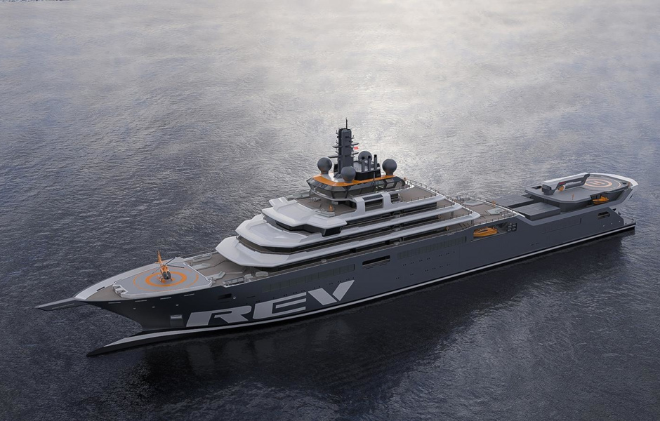

Норвежский миллиардер Хьелль Инге Рёкке (Kjell Inge Røkke) пошел гораздо дальше остальных, затеяв амбициозный проект REV.
ПОСЛЕ ЗАВЕРШЕНИЯ СТРОИТЕЛЬСТВА В 2020 ГОДУ 181,6-МЕТРОВЫЙ ЭКСПЛОРЕР СТАНЕТ САМОЙ БОЛЬШОЙ ЯХТОЙ В МИРЕ, А ТАКЖЕ КРУПНЕЙШИМ СУДНОМ, ДОСТУПНЫМ ДЛЯ ЧАСТНЫХ ЧАРТЕРОВ.
Однако исполинские размеры — не единственное, что делает этот проект уникальным: исследовательская суперяхта призвана исполнить грандиозную миссию по спасению мировых океанов под эгидой Всемирного фонда дикой природы (WWF) Норвегии.
Все началось с того, что Рёкке, будучи владельцем судоходного и рыболовного бизнеса, обратил внимание на то, как сильно мировые океаны страдают от загрязнения и браконьерства. Норвежский магнат присоединился к «Клятве дарения» (Giving Pledge) — филантропической кампании, начатой Биллом Гейтсом, его женой Мелиндой и Уорреном Баффеттом. Ее главная цель — «сподвигнуть самых богатых людей и их семьи пожертвовать на самые насущные проблемы общества бóльшую часть их состояний при жизни или после смерти».
Но если Гейтс в рамках этого движения создал проект по искоренению малярии во всем мире, то Рёкке основное внимание направил на здоровье океанов. Для выполнения своей миссии он поставил три цели: создать экологический центр World Ocean Headquarters в Форнебу (Норвегия), создать базу океанических данных с открытым исходным кодом и построить крупнейшее в мире экспедиционное научно-исследовательское судно.
Проект, получивший незатейливое название REV (Research Expedition Vessel, дословно — экспедиционное научно-исследовательское судно), является единственным в своем роде. Он зародился еще в начале 2016 года и изначально не превышал 140 метров в длину. Однако в итоге его размеры выросли до 182,9 метров для того, чтобы на борту можно было разместить впечатляющее количество исследовательского оборудования, которое дизайнер лодки Эспен Ойно (Espen Oeino) назвал «выставкой европейских подводных и судостроительных технологий».
В СУЩНОСТИ, КАК ГОВОРИТ ГЕНЕРАЛЬНЫЙ ДИРЕКТОР REV OCEAN НИНА ЙЕНСЕН (NINA JENSEN), ЭТО БУДЕТ «ПЛАВУЧАЯ ФАБРИКА МЫСЛИ», КОТОРАЯ ОБЪЕДИНИТ УЧЕНЫХ, ЭКСПЕРТОВ В ОБЛАСТИ ТЕХНОЛОГИЙ, НОВАТОРОВ И ДАЖЕ МАТЕМАТИКОВ. ОНИ ДОЛЖНЫ БУДУТ НЕ ТОЛЬКО ВЫЯВЛЯТЬ И ОБСУЖДАТЬ ЭКОЛОГИЧЕСКИЕ ПРОБЛЕМЫ МОРЕЙ, НО И РЕШАТЬ ИХ. ПО ВОЗМОЖНОСТИ — СРАЗУ НА МЕСТАХ.
При этом REV будет обладать основными чертами суперяхты, включая роскошный дизайн гостевых помещений. Это позволит брать на борт пассажиров, желающих присоединиться к экспедициям, а вырученные с чартера деньги использовать на содержание судна. Так что гибридным REV можно будет назвать не только благодаря дизель-электрическим двигателям.

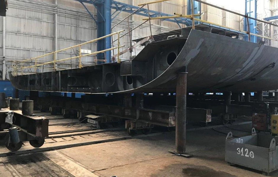

Опыт создания сверхпрочных судов и более низкая цена делают коммерческие верфи все более популярными среди заказчиков экспедиционных яхт (кстати, немецкий гигант Lürssen предвидел такой поворот и в прошлом году купил пакет акций Kleven). Рёкке же остановил свой выбор на норвежской верфи Vard. Его привлекло наличие у судостроителя собственных подразделений гидродинамики, морской архитектуры и инженерной экспертизы.
Затем он собрал команду своей мечты: гендиректор WWF Норвегии Нина  Йенсен заняла пост руководителя миссии; главному инженеру суперяхты Alfa Nero Джорджу Джиллу был доверен контроль сборки REV; Эспен Ойно, имеющий в портфолио проекты экспедиционных яхт (например, 72-метровую Cloudbreak), был привлечен для разработки дизайна экстерьера; к созданию интерьеров подключили Джонни Хорсфилда (Johnny Horsfield) и его студию H2 Yacht Design, которая работала над созданием интерьеров первого 107-метрового Ulysses (ныне — Andromeda).

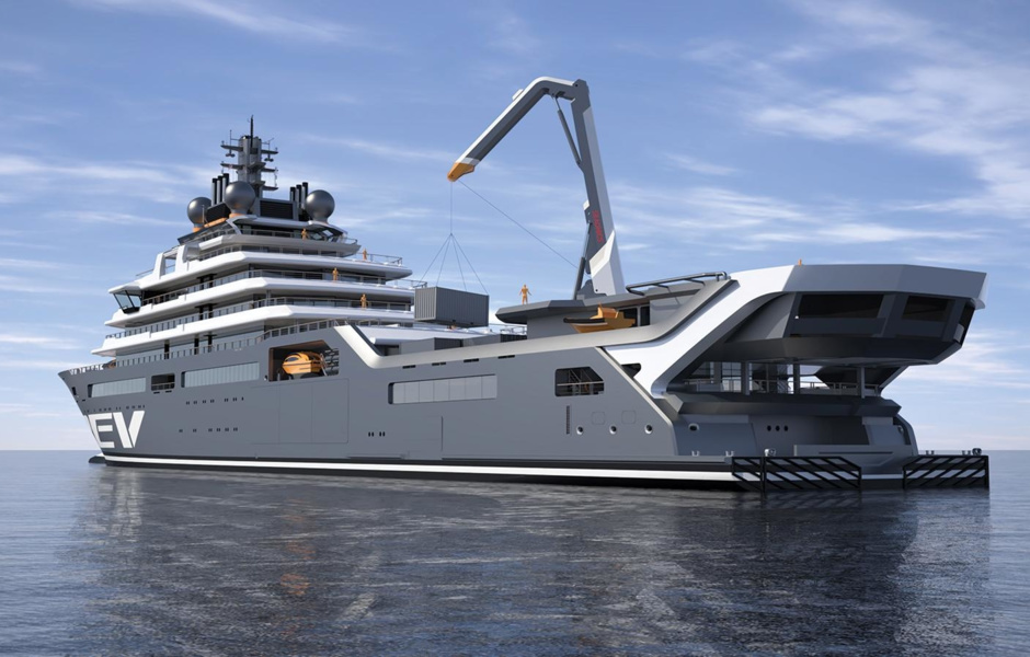

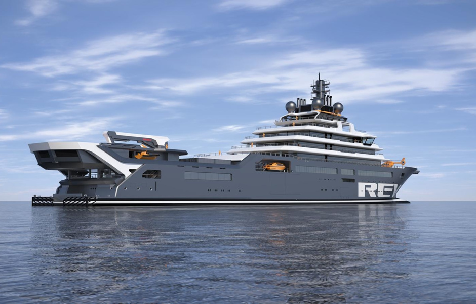

Пространство для гостей находится в передней части надстройки и включает в себя каюты, салоны, тренажерный зал, столовую и многое другое. Кроме этого, при посещении суровых северных широт одна из кормовых палуб может быть закрыта для создания гигантского зимнего сада.
Богатство подобных необычных объектов на борту потребовало от конструкторов детального просчета продольной прочности.
Цитировать
«В районе миделя корабля расположен исследовательский ангар размером 24×22×7 метров, с обеих сторон оснащенный боковыми дверями во всю длину помещения и высотой шесть метров, — говорит Акервик Ульстайн. — Непосредственно перед ним на судне находится атриум площадью 80 кв. м, проходящий через семь палуб — рядом с основной вертикальной технической зоной. Десятки тысяч часов были потрачены на структурный анализ для того, чтобы выполнить эту работу».

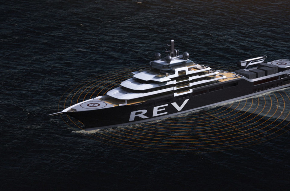

В числе исследовательского оборудования на борту гигантского эксплорера будут установлены современные эхолоты и гидролокаторы, которые позволят распознавать рыбу, составлять карты морского дна и течений и даже определять наличие отложений под морским дном без взятия проб. Ими также вооружат автономные подводные аппараты, находящиеся на лодке.
Выдвижные кили REV будут оснащены четырьмя высокочувствительными гидрофонами для прослушивания морских млекопитающих.
Цитировать
«Они располагаются за пределами корпуса и вне пограничного слоя — слоя воды, перемещающегося с лодкой. Любой гидролокатор в пограничном слое снимает немного искаженные данные из-за подвижности воды, а наши приборы будут работать в спокойной воде с большей точностью», — объясняет Эспен Ойно.

Главный ангар REV будет оснащен лунным бассейном размером 7,7 на 5 метров, который предоставит ученым доступ к воде с нижней части судна. Система LARS позволит спускать и поднимать подводные аппараты через открывающийся люк. Также команда REV ведет переговоры с несколькими производителями подводных лодок для создания аппаратов, которые будут способны в полной мере удовлетворить потребности грандиозного проекта.
