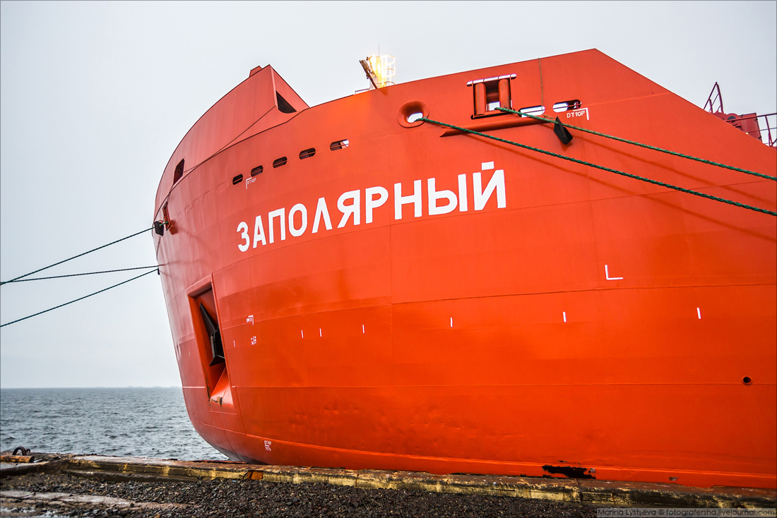

Первый в мире арктический транспорт ледового класса в своё время произвёл революцию в арктических перевозках.
Арктический контейнеровоз "Заполярный", он же дизель-электроход проекта Aker ACS 650 (тип Норильский никель) длиной 169 метров, весит почти 20 тысяч тонн. Назначение: перевозка контейнеров, массовых грузов в трюмах по северным и арктическим водным путям без ледокольной проводки.
То есть это не совсем ледокол, но во льдах пройти сумеет! Не во всех, конечно, но тем не менее...
Посмотрим, как он устроен.

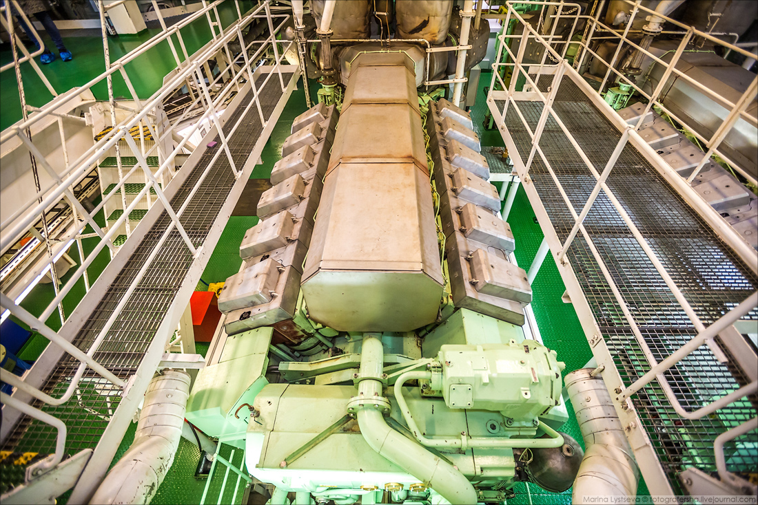

Спускаемся в машинное отделение, это самое жаркое место на корабле, температура воздуха около +30.
Внизу гудят три двигателя, капитан для масштаба.

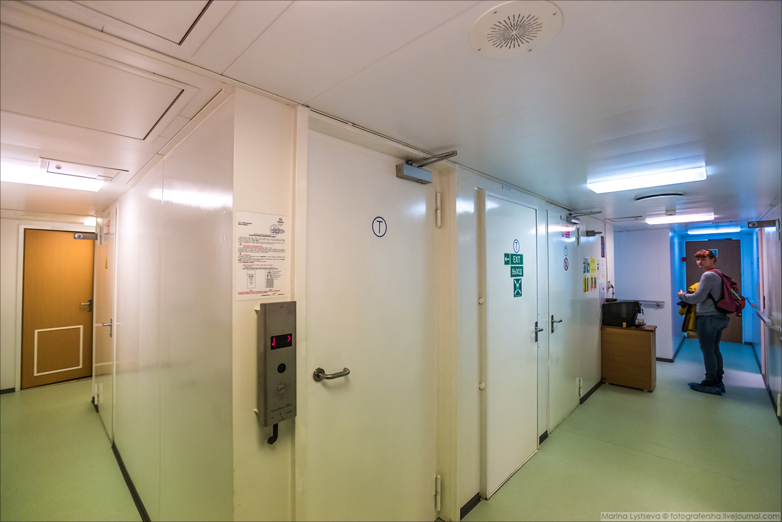

Клинкетная дверь, она же водонепроницаемая переборка.
В случае опасности перевести рычаг управления в положение "Закрыто". При этом сработает звуковая сигнализация и дверь, приводимая в движение гидравлическим электронасосом, начнёт закрываться.

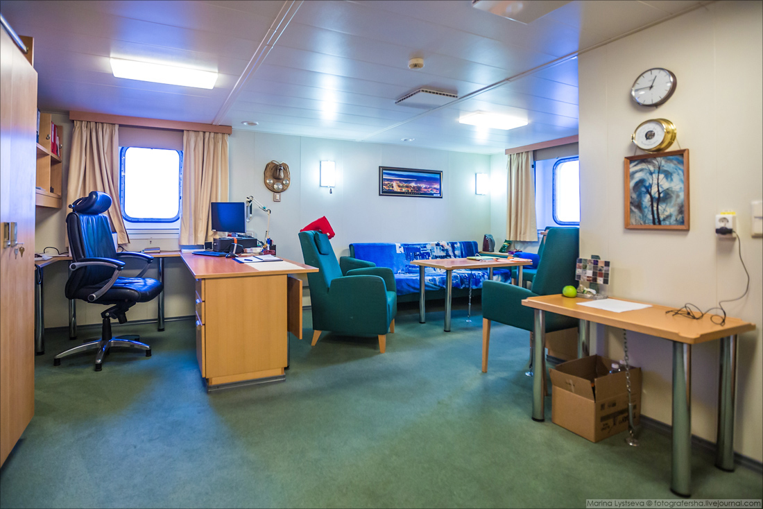

Каюта капитана Дмитрия Бердникова (он на фото выше).
Пассажирская каюта.

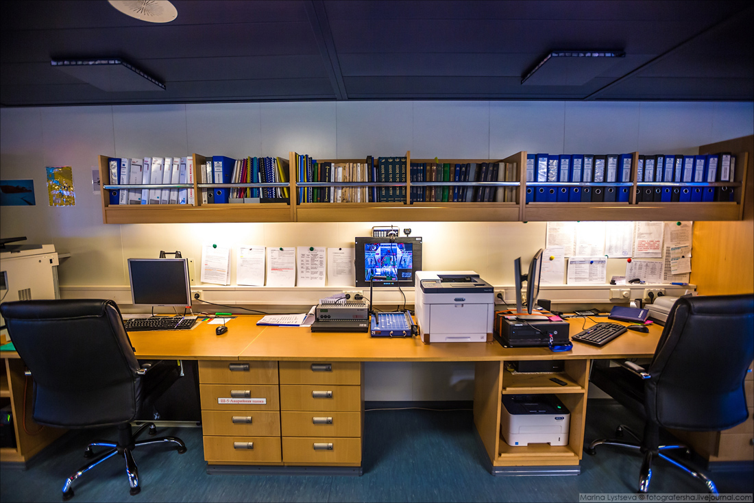

Рабочие места дежурного смены и помощников капитана на мостике.

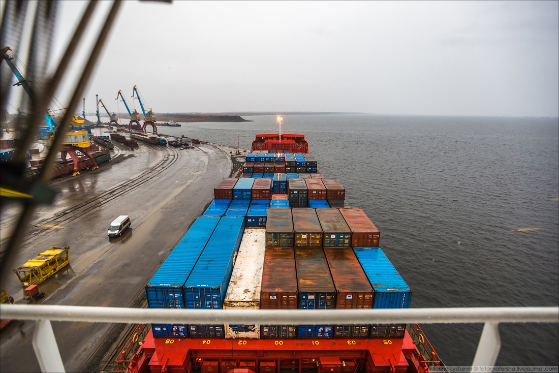

Порт Дудинка.
Зима в районе Дудинки составляет 235 дней.
Средняя температура июля +12, января: -28С. Абсолютный минимум -57. Длительность полярной ночи 45 суток, полярного дня — 68 суток.

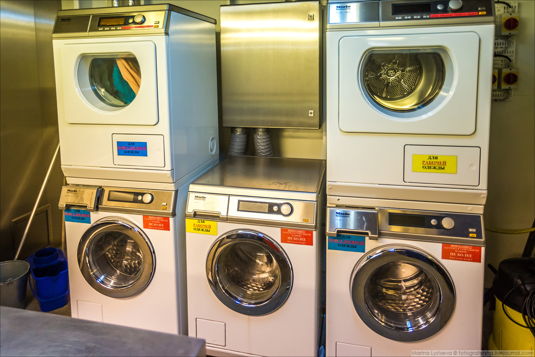

Прачечная.
Она же и гладильная.

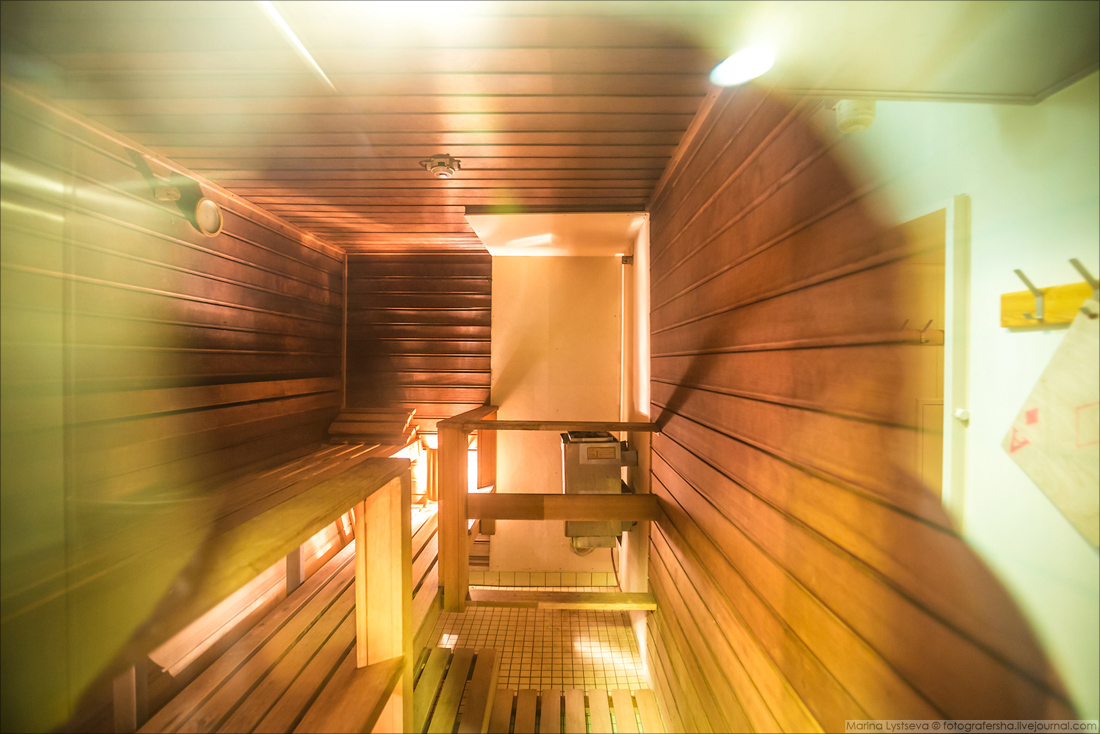

Сауна.
