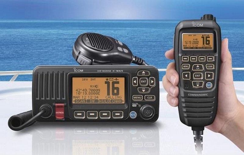

Думаю, что сегодня большинство шкиперов в первую очередь кинулись бы к радиостанции, чтобы сообщить о проблеме – я бы точно сделал так. Современные «двойки» (VHF) с DSC (digital selective calling) позволяют самым отъявленным технофобам взять станцию и нажать большую красную кнопку на пять секунд.  И даже если вся остальная информация будет упущена, на том конце все равно примут сигнал бедствия и вашу GPS-позицию (предполагается, что вы не забыли подключить VHF к GPS).
Радиостанции с digital selective calling просты в использовании и позволяют передать сигнал бедствия даже будучи в руках малоопытных пользователей

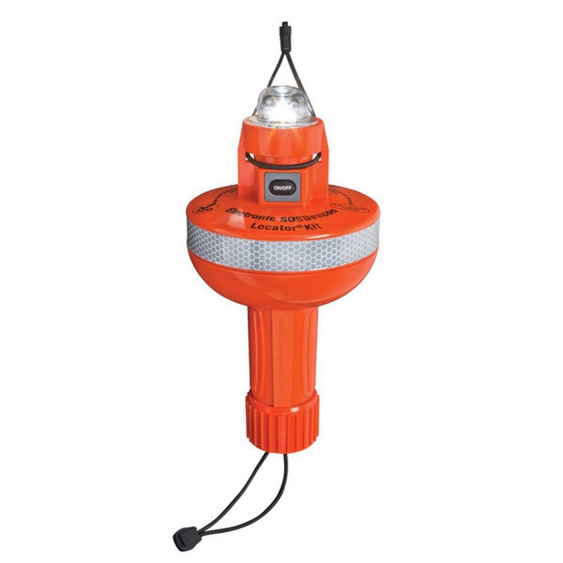

Буй Orion держится на воде, передавая сигнал SOS

Буй с сигналом SOS от Orion (Orion Electronic SOS Beacon Locator)
Буй остается на воде и передает сигнал SOS. Устройство простое и интуитивно понятное в использовании, есть функция, показывающая, что батарейки разряжаются и требуют замены. Соответствует требованиям Береговой охраны США к ночным визуальным сигналам бедствия.
