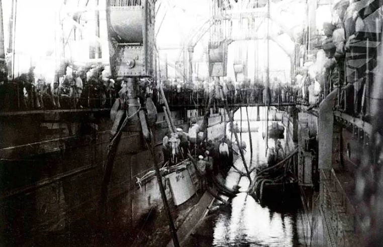

ПЛ "Пескарь", "Аллигатор" и "Барс" у борта "Волхов".

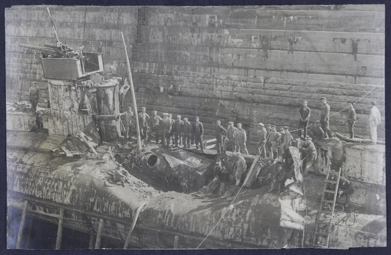

Британская L55 в сухом доке

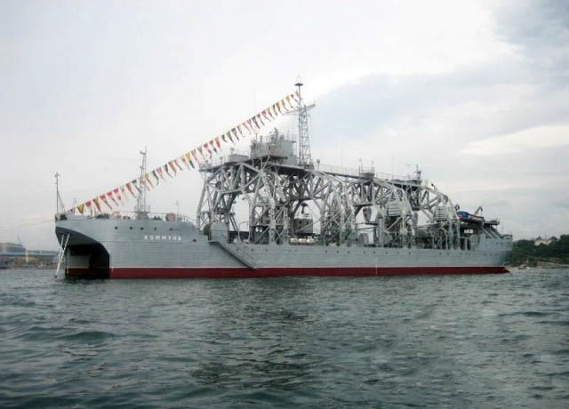

2008 г.
