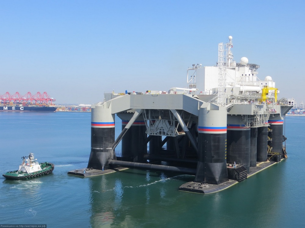

Плавучий космодром компания "кварнер мэритайм" - широко известный производитель морских судов и плавучих платформ для нефтедобывающей промышленности. В проекте "морской старт" она отвечает за создание плавучего космодрома, состоящего из двух уникальных судов: сборочно-командного судна (sea launch commander) и самоходной самопогружаемой стартовой платформы "Одиссей" ("odissey").
Сборочно-командное судно - принципиально новый, специально сконструированный корабль, который в порту базирования служит цехом с мощными мостовыми кранами. Именно в нем в санкт-перербурге нашли "пристанище" две ракеты "зенит-2s" и два разгонных блока дм-sl. В дальнейшем сюда перегружались прибывающие из украины ступени ракеты и разгонные блоки, а также блок полезного груза из америки. Длина собранной ракеты - 60 метров - говорит о масштабах корабельного сборочного цеха.
В океане в районе старта со сборочно-командного судна (скс) осуществляются дистанционное управление подготовкой ракеты-носителя и разгонного блока к пуску, управление пуском и обработка поступающей при движении по траектории телеметрической информации. Одновременно скс служит местом размещения специалистов, обслуживающих ракетно-космическую технику на всех этапах работ в районе старта, а также представителей заказчика. На борту судна могут разместиться 240 человек. Предусмотрены помещения для отдыха, пункты питания и медицинского обслуживания. Впечатляют размеры судна: длина - 201 метр, максимальная ширина около 32 метров, водоизмещение - 34 тысячи тонн, скорость движения - до 16 узлов, осадка - 8 метров. Сборочно-командное судно строилось на шотландской верфи "Гован" (г. Глазго, Великобритания).
Его дооснащение специальным оборудованием для сборки ракет-носителей и управления пусками осуществлялось в Санкт-Петербурге.
Стартовая платформа "Одиссей" - это крупнейшее в мире полупогружаемое самоходное судно, созданное на базе морской буровой платформы. Для транспортировки собранной ракеты-носителя с блоком полезного груза из порта базирования предусмотрен ангар, оснащенный специальной системой кондиционирования воздуха. Операция вывоза ракеты из ангара и установки ее в вертикальное положение осуществляется специальным передвижным транспортером-установщиком. Для хранения компонентов топлива (керосина и жидкого кислорода) оборудованы специальные помещения. Сам процесс заправки компонентами топлива, все предстартовые операции производятся дистанционно, а в сочетании с процессом автоматического пуска позволяют осуществлять все работы без присутствия людей на борту платформы. На стартовой платформе могут находиться 68 человек - экипаж и специалисты, обслуживающие пуск. Для этого предусмотрены жилые помещения, столовая и медицинский пункт. У стартовой платформы солидные размеры: длина судна - 133 метра, а максимальная ширина - 67 метров. Водоизмерение на ход - 30 тысяч тонн, в полупогруженном состоянии - 50600 тонн, соответственно, осадка - 7,5 метра и 21,5 метра. Стартовая платформа была построена на верфи "розенбергер" (г. Ставангер, Норвегия).
Все оборудование, связанное с пуском ракеты, изготавливалось в россии и устанавливалось на стартовую платформу в городе выборге.

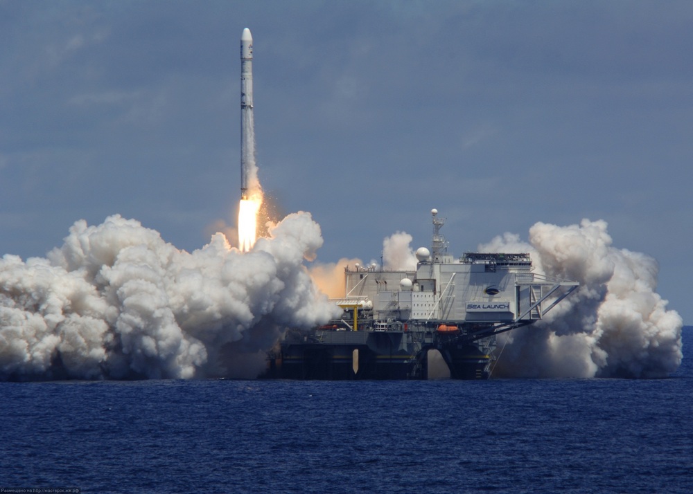

Первый пуск после снятия "вето" начался решающий этап предпусковых операций, определяемых условиями первого пуска. Шли пневмо- и электроиспытания ракеты, наземных систем, испытания подстыковки разгонного блока и блока полезного груза. Наконец полностью собранную ракету с помощью бортовых кранов перегрузили на стартовую платформу, поместили в ангар, и корабли отправились в пятидесятимильную зону для проведения комплексных совместных испытаний всех систем в условиях открытого моря. Отрабатывалась и заправка топливных емкостей компонентами топлива. Ракету устанавливали в вертикальное положение, после чего вначале раздельно, а затем комплексно производили пробную заправку кислородом и керосином. 12 марта 1999 года стартовая платформа прибыла в заданный район тихого океана. 13 марта туда же, с заходом на остров рождества, где на борт погрузили запасной контейнер системы управления, отплыло сборочно-командное судно. 25 марта оно прибыло в точку старта. Технологический цикл предусматривает, что подготовка к пуску занимает два дня, третий - день старта. В первый день проверяется готовность оборудования стартовой платформы и всех систем после похода и производится погружение стартовой платформы. Второй день начинается вывозом ракеты. Параллельно в очередной раз проводятся электроиспытания.
Стартовая платформа была приведена в рабочее полупогруженное состояние за счет притопления ее понтонов и колонн. Преимущества платформы полузатопляемого типа прежде всего в том, что в рабочем положении удается значительно уменьшить качку от воздействия морских волн. А это очень важно для успешного старта. Наступает решающий момент: ракета вывозится из ангара и устанавливается в вертикальное - "рабочее" - положение. После производится полная проверка всех ее систем. Этой операцией заканчивается работа экипажа и обслуживающего персонала на борту стартовой платформы и они должны эвакуироваться на сборочно-командное судно (скс) по специальному трапу, переброшенному между кораблями. Затем СКС удаляется от стартовой платформы на расстояние в пять километров. По команде, поступающей из центра управления пусками, идет заправка ракеты-носителя и разгонного блока компонентами топлива. Процесс этот происходит в автоматическом режиме с помощью дистанционно управляемого оборудования. После окончания заправки приводится в действие система автоматической подготовки и пуска ракеты.

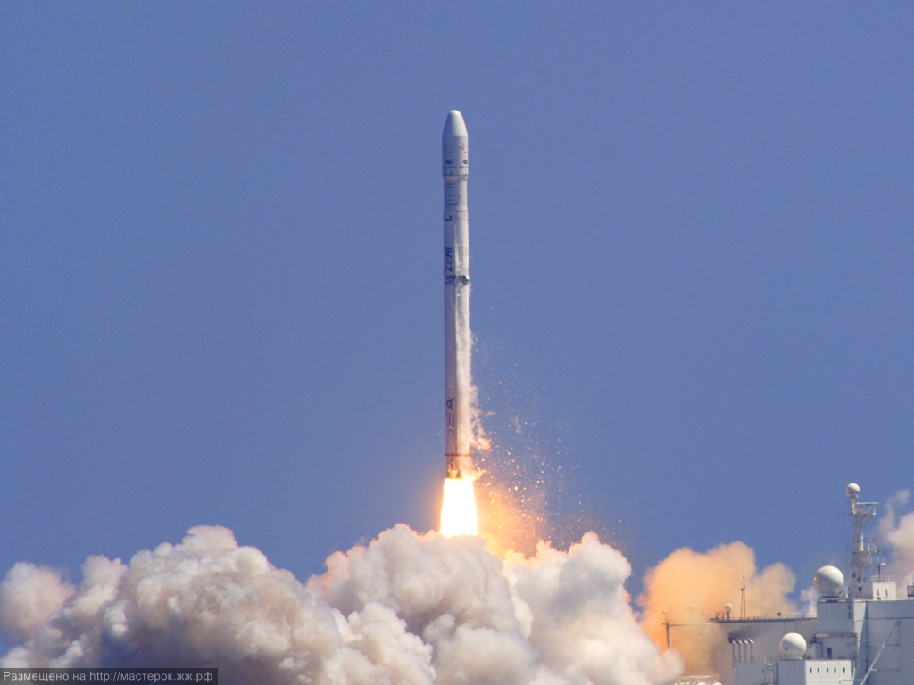

Пуск! - и ракета устремляется в свой исторический полет.
Полет ракеты-носителя и типовая схема выведения космического аппарата на целевую орбиту включают в себя ряд последовательных операций. Первая - выведение "Зенитом" космического аппарата на промежуточную орбиту. Дальнейший переход аппарата на геостационарную орбиту осуществляется за счет использования своей двигательной установки. После того, как аппарат отделится от разгонного блока, дальнейшее управление им передается заказчику.
Длительность операций - около одного часа. Первый пуск по своей сути был испытательным. Его цель - доказать работоспособность и надежность функционирования всех систем ракеты-носителя "зенит-3sl". В результате первого старта на целевую расчетную орбиту был выведен имитатор космического аппарата "демосат" массой 4550 килограммов.
Параметры этой орбиты составили: наклонение - 1,25 градуса, высота в перигее - 655 км, высота в апогее - 36011 км.
