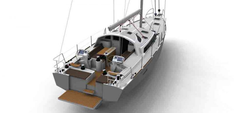

Boréal 47.2 Зоны кокпита
Дополнительное пространство в задней части лодки, созданное более современной формой корпуса, было использовано для разделения кабины на отдельные зоны для отдыха и работы.
Парные рулевые колеса также обеспечивают беспрепятственный переход от откидной платформы для купания к трапу, даже если четыре человека сидят вокруг одной створки стола в кабине.
Многие веревки, ведущие непосредственно к центральной лебедке, должны проходить через два поворота по 90 °, что неизбежно увеличивает трение и нагрузки.
Тем не менее, расположение выглядит хорошо выполненным, с качественным палубным оборудованием соответствующего размера.
Грот, шкоты переднего паруса и шкоты спинакера обычно обрабатываются их собственными лебедками обычного размера, расположенными на корме каждого поста управления.
Однако расположение организовано таким образом, чтобы их можно было направить к центральной лебедке, когда потребуется дополнительное усилие. На мачте есть фальная лебедка для спинакеров.
Несмотря на то, что большую часть работы с парусом, особенно в плохую погоду, можно выполнять из рабочей зоны кабины, с каждой стороны мачты установлены прочные перекладины.
Окрашенная нескользящая палуба нашей тестовой лодки обеспечивала отличное сцепление с поверхностью. Также имеется высокий носовой поручень и металлические поручни, приваренные к конструкции лодки.
Тяжелый, комбинированный двойной носовой ролик и сприт — стандартное оборудование для лодок такого стиля. Однако расположение брашпиля ничем не обусловлено.

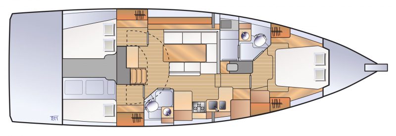

Легкие ступеньки из рулевой рубки ведут в салон. Он смещен к левому борту, при этом внутренний диван аккуратно размещен на верхней части корпуса шверта, который, следовательно, не кажется посягающим на жилые помещения.
Как только вы начинаете осматриваться, одним из самых поразительных аспектов является масса вещей, расположенных повсюду в Boréal 47.2.
Благодаря тому, что батареи и резервуар расположены низко по центру лодки, есть рундуки под всеми койками, под и за бортом сидений в салоне, под подошвой каюты и так далее.
Понятно, что это лодка, которая может легко проглотить огромное количество товаров, провизии и запчастей, необходимых для длительного самообеспечения в отдаленных районах.
Камбуз находится по правому борту, с большим пространством на столешнице. Стандартно они изготовлены из Corian, хотя в нашей тестовой лодке вместо этого использовалась нержавеющая сталь.
Большой холодильник с двумя ящиками может быть при необходимости дополнен морозильной камерой в кормовой каюте по правому борту.
Наша испытательная лодка была оборудована двумя ножными насосами на камбузе — один для соленой воды, другой в качестве резервного для системы подачи воды под давлением.
Два больших 13-килограммовых газовых баллона в специальном шкафчике, доступ к которому осуществляется из кабины, обеспечат даже заядлым пользователям несколько месяцев автономной работы.
Дополнительный объем в передней части корпуса делает каюту владельца более просторной, чем в Boréal 47 предыдущего поколения.
В частности, кровать стала шире, а большая ванная комната включает в себя просторную отдельную душевую кабинку.
Здесь также много места для хранения вещей, а основание кровати приподнимается, открывая доступ к огромному дополнительному объему.
Кормовые каюты могут быть оборудованы либо как сдвоенные, либо как двухместные.
Кроме того, меньшее пространство по правому борту может быть сконфигурировано как большая техническая зона и зона хранения.
В кормовых каютах имеется вентиляционное отверстие в стиле «дорада» во всю ширину каюты, создающее превосходный воздушный поток.
