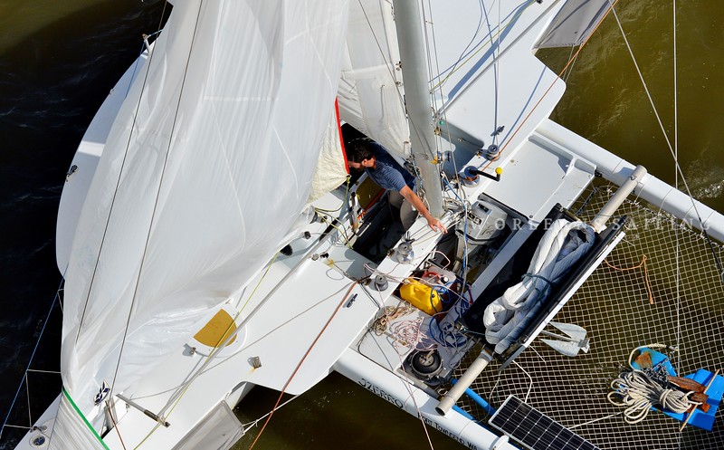

Браун уже ходил на Jzerro экипажем из двух человек через Тихий океан, но Финну нужно было модифицировать лодку для одиночного плавания. «Самое главное — мне нужны были новые паруса, и я хотел, чтобы управление парусами было совсем другим.
Поэтому я переставил много вантпутенсов для фалов с обоих концов и добавил средние паруса на закрутку на фаловых шлюзах», — вспоминает Финн.
Проа не ходят галсами, вместо этого моряки проа совершают «маневрирование», которое включает в себя установку нового переднего паруса, убирание и опускание старого, ослабление грота с подветренной стороны, поворот такелажа, перекрепление гика к «новому кормовому» креплению, а также поднятие и опускание руля с обеих сторон.
Финн утверждает, что во время этого процесса проа не теряет устойчивости. «Поскольку грот полностью расположен с подветренной стороны, просто как бы флаг, лодка действительно стоит на месте, когда вы маневрируете, это хорошее время для перерыва — лодка паркуется, и вы действительно можете остановиться». Маневрирование, однако, не является легким при ограниченном пространстве.
Для простоты Финн выбрал ветровые приборы на статичной мачте на ама, а не на вращающемся вооружении. Однако он отмечает: «Поскольку вы идете вперед и назад, вам приходится перекалибровывать автопилот каждый раз, когда вы галсируете. Все приходится переворачивать на 180°, так что это довольно сложно. Я привыкаю к этому, но я не знаю, сколько существует проа с автопилотом!».

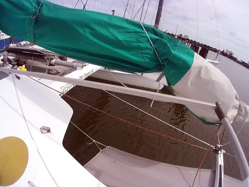

Еще одним важным элементом, который требовал улучшения для рекордной попытки, было укрытие. «Лодка очень, очень мокрая, потому что она очень легкая, и на нее попадает много брызг. Я сделал обвес, который можно натягивать с одного конца на другой, и он очень хорошо защищает кокпит», — объясняет Финн. Когда он не требуется, обвес можно прикрепить к батуту.

Размещение на Jzerro ограничено главным корпусом и подветренной частью, которая выступает за борт, и хотя интерьер Jzerro из фанеры был прекрасно выполнен, Финн называет раковину своей единственной роскошью. Для питания были установлены солнечные батареи и топливный элемент, а для связи — Iridium GO!
