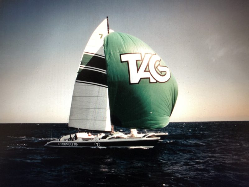

В 1983 году 80-футовая яхта Formule TAG была спущена на воду как часть революционного нового поколения многокорпусных судов, предназначенных для океанских гонок и установления рекордов.
На тот момент это был самый большой океанский гоночный катамаран такого типа, построенный с использованием аэрокосмических технологий. В следующем году он побил рекорд 24-часовой гонки, преодолев 512,5 миль.

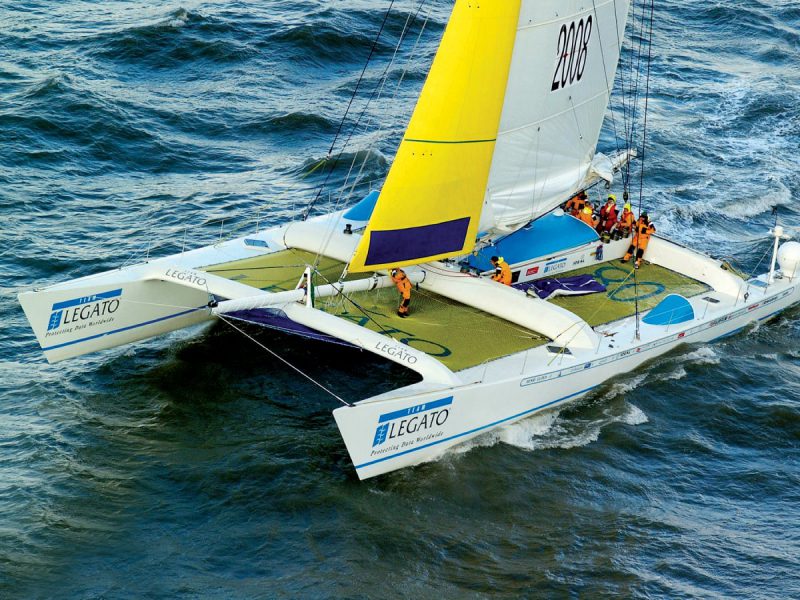

Затем за дело взялся Тони Буллимор, который удлинил корпус яхты до 100 футов и участвовал под названием Team Legato в кругосветной гонке, организованной Бруно Пейроном в честь 2000 года: The Race.
В 2010 году у мыса Финистер она опрокинулась при ветре в 15 узлов. Многие считали, что лодка никогда не оправится после такого происшествия: слишком стара для гонок, слишком повреждена, чтобы ее можно было отремонтировать.
