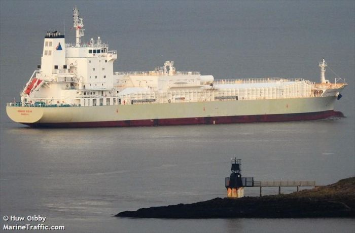

Теперь поговорим о судне, не примечательном внешне, но весьма неожиданном по предназначению, а именно - о танкере-соковозе. В широкой массе люди привыкли считать, что танкеры перевозят в основном нефть и нефтепродукты, но на самом деле не только. Вспомнить хотя бы танкеры, занимающиеся транспортировкой растительного масла. Существуют также танкеры для доставки вина (точнее, заготовки для него), а есть - такие, которые перевозят сок! В данном случае - апельсиновый.
На фото выше - судно Orange Ocean. Его владельцем (как и еще 9 подобных судов) является Atlanship SA, компания со штаб-квартирой в Швейцарии, которая специализируется на перевозке охлажденного свежего и концентрированного апельсинового сока. Размеры данного танкера, построенного верфью Hyundai Mipo (Южная Корея), 170 м в длину, 26 м в ширину; дедвейт - 22 918 тонн.
Суда-соковозы обычно имеют 4 или 5 грузовых танков цилиндрической формы для сока, изготовленных из нержавеющей стали. Рабочая температура в танках во время перевозки продукта, -1 градус Цельсия для неконцентрированного охлажденного сока и -10 градусов Цельсия для замороженного концентрата. Танки имеют скошенное дно для лучшей эффективности выгрузки сока. Поскольку сок - пищевой продукт и возить его нужно в стерильной посуде, после выгрузки танки и магистрали промывают, а затем дезинфицируют - например, спиртом.

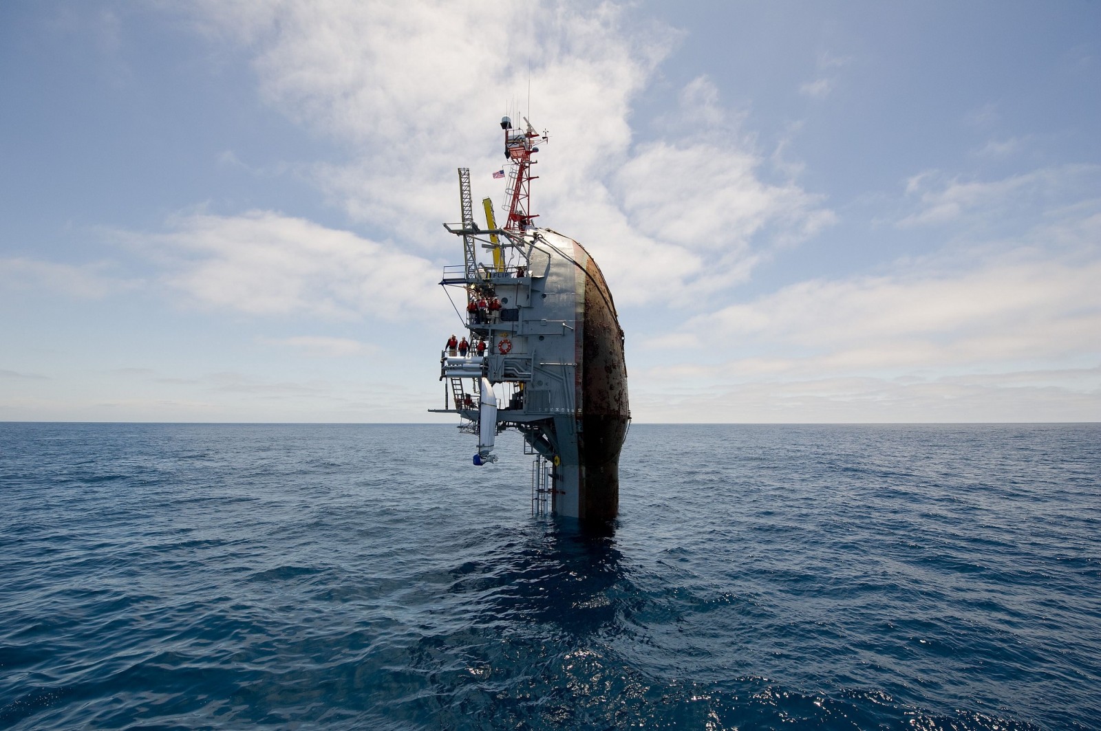

RP FLIP - уникальное судно, созданное в 1962 году для изучения звуковых волн, акустических сигналов под водой, температуры воды, ее плотности и высоты волн в океане. Является собственностью ВМС США и имеет примечательную особенность - может перевернуться перпендикулярно к водной поверхности и погрузиться кормовой частью, оставив над водой только носовую часть. В вертикальном положении судно остается чрезвычайно устойчивым.
Название судна расшифровывается как FLoating Instrument Platform - плавучая инструментальная платформа. Аббревиатура FLIP звучит как английское слово "кувырок" или "сальто", что, в принципе, довольно точно отображает особенность этого плавсредства.
Длина корпуса судна составляет 108 м. Во время исследований, когда оно переворачивается, над водой остаются только 17 м его носовой оконечности. Датчики исследовательской аппаратуры, естественно, расположены в кормовой части, которая и погружается в воду.
При этом, FLIP не имеет собственного двигателя и может перемещаться только с помощью буксира. Сохранение положения в воде обеспечивается с помощью якорей, выбрасываемых тремя стрелами, расположенными в носовой части, а также небольшого гребного винта в средней части судна.

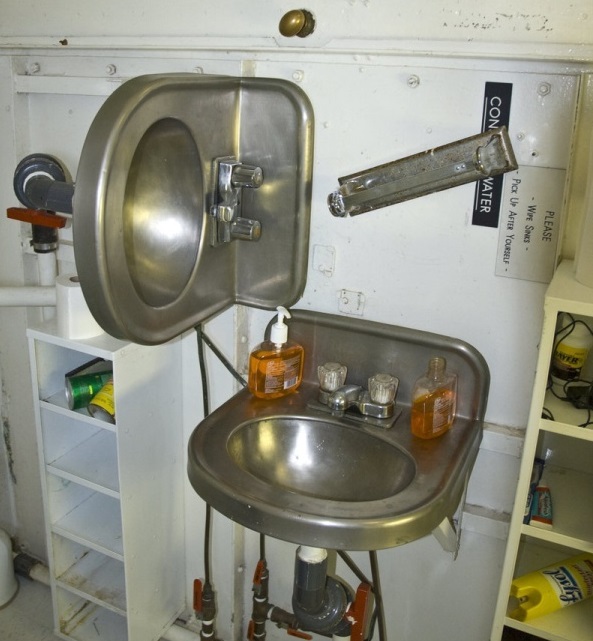

Любопытно выглядят и жилые помещения на FLIP: все бытовое оборудование выполнено так, что его можно использовать при обоих положениях судна. Например, койки экипажа и ученых закреплены на поворотном механизме и могут фиксироваться в двух положениях. То же самое относится к оснащению камбуза, санузлов и т. д. Также все помещения имеют по две взаимно перпендикулярные двери.

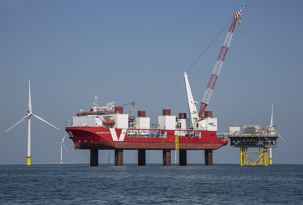

TIV MPI Resolution (ранее TIV Mayflower Resolution) - судно, используемое для установки турбин морских ветряных электростанций. В свое время оно было первым в мире самоподъемным судном для установки турбин.
На своих шести "ногах" судно может подниматься на высоту от 3 метров до 46 метров над уровнем моря.
По прибытии на место установки ветряной турбины MPI Resolution опускает свои шесть опор, чтобы встать на морское дно, а затем поднимается над поверхностью воды. Это обеспечивает стабильную платформу для забивания сваи в морское дно и установки ветряной турбины. Когда турбина установлена, судно опускается и переходит в следующее положение, чтобы повторить процесс.
MPI Resolution приводится в действие четырьмя дизельными генераторами, приводящими в действие четыре азимутальных подруливающих устройства, а также тремя дизель-генераторами, которые питают три носовых подруливающих устройства. В домкратной системе используется гидравлика.
Судно построено в ноябре 2003 года на китайской верфи Shanhaiguan Shipyard. Длина его - 130 м, ширина - 38 м, дедвейт - 7 тыс. тонн.

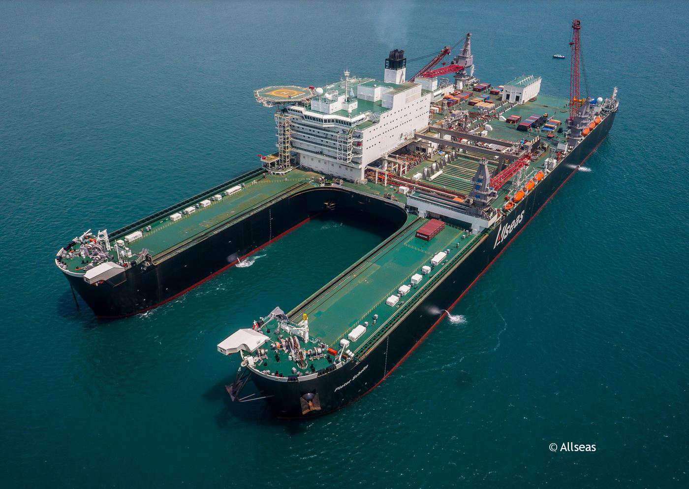

Завершить список мы решили самым большим в мире судном по валовой вместимости и крупнейшим судном-трубоукладчиком "в одном лице" - Pioneering Spirit. Этот гигантский катамаран задумали построить еще в 1987 году, но первые заказы на закупку оборудования подписали только в 2007 году, а контракт на строительство был подписан в 2010-м. В конце 2014 года судно было спущено на воду на корейской верфи Daewoo Shipbuilding, в 2015-м его достройка продолжилось уже в Нидерландах, где была установлена верхняя подъемная система.
Основное предназначение судна - монтаж, демонтаж и перевозка морских буровых платформ, а также прокладка подводных трубопроводов. Проекты по демонтажу платформ в Северном море как раз стали первыми задачами, где задействовали Pioneering Spirit. Позже судно поучаствовало в геополитическом проекте РФ, выполнив прокладку в Черном море морской ветки газопровода "Турецкий поток" (при прохождении катамарана-гиганта через Босфор даже пришлось на несколько часов полностью приостанавливать движение всех других судов).
Что касается габаритов, то длина Pioneering Spirit 382 м, ширина - 124 м, высота - 30 м, дедвейт - 443 042 т.
В 2019 году было объявлено о планах увеличить грузоподъемность с 48 тыс. тонн до 60 тыс. тонн.  Тогда же компания Allseas заявила о намерении создать до 2022 года более крупную версию Pioneering Spirit под названием Amazing Grace. Однако пандемия внесла свои коррективы, и в 2020 году от таких планов решили временно отказаться.
