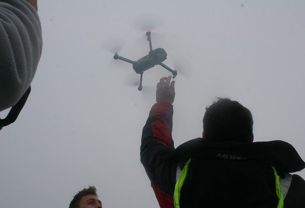

Над ними — дрон, которым управляет не шкипер, а новое приложение Raymarine Axiom UAV (беспилотный летательный аппарат), работающее на MFD.
Затем Дэн вводит путевую точку — просто отмечает ее красным маркером на дисплее. Дрон исчезает в тумане, и мы смотрим на экран, показывающий воду впереди.

Было бы заманчиво послать дрон и заглянуть внутрь кабины, но это незаконно: любой дрон, способный вести наблюдение, не может летать в пределах 50 метров от чужого судна.
Через 20 минут аккумулятор нуждается в подзарядке, и Дэн нажимает «вернуться в лодку».
Дрон снова появляется с жужжанием и снижается.
«Отойди», — предупреждает его коллега Аарон, протягивая руку и ловя дрон с ловкостью сокольничьего.
