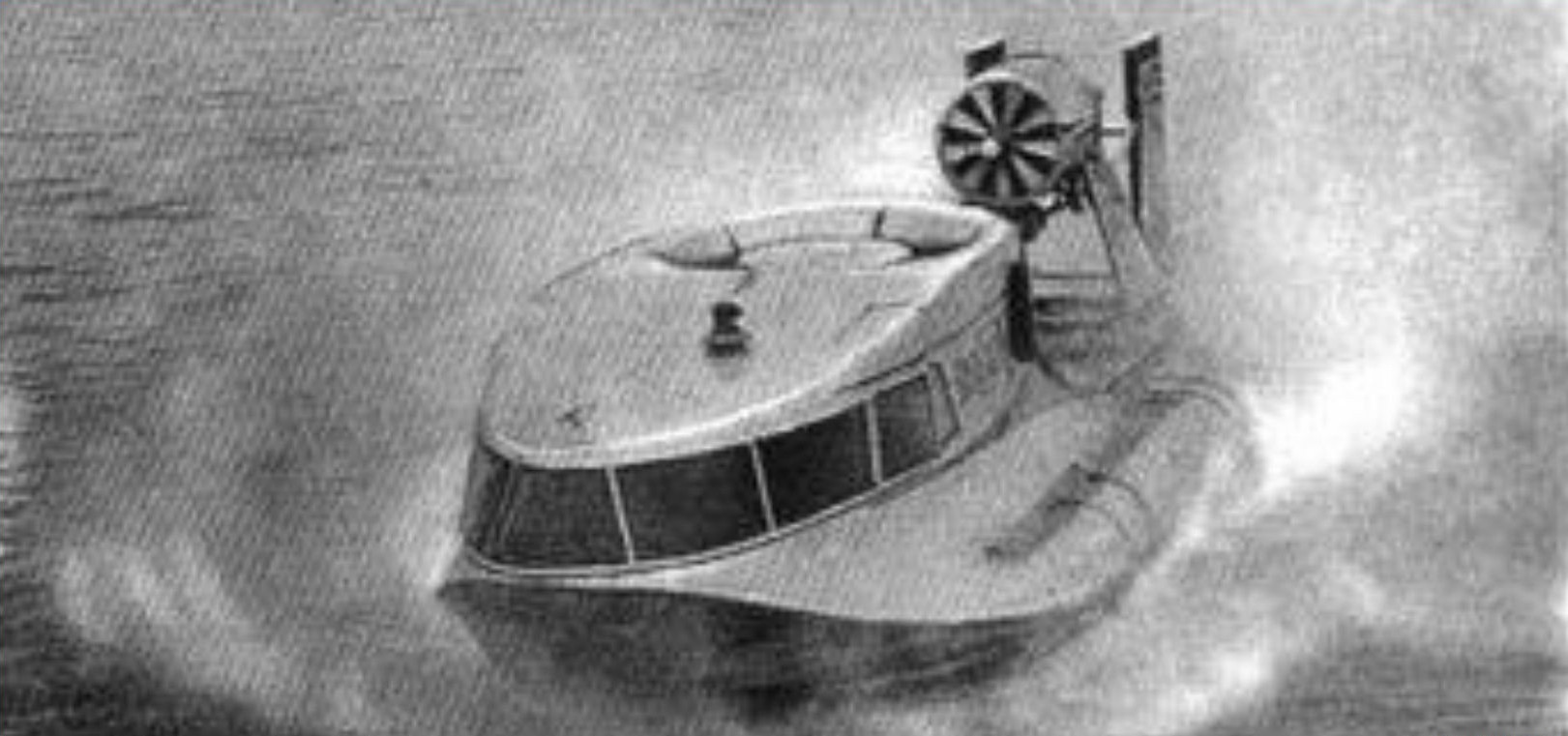

Скеговое CBП. Проект Дагоберт Мюллер фон Томамхул. 1916 г.
Разработки по улучшению судов не вызывают должного энтузиазма и восхищения в сфере судостроения. Это не безосновательно, ведь в течение 5000 лет никто не смог явить миру конкурентоспособное водное транспортное средство, для замены водоизмещающего суда. Недоверие к новым изобретениям вызвано чередой неудачных концепций, не принёсших ожидаемых результатов. Целесообразно ли лелеять надежду на удачный исход научных разработок на сегодняшний день?

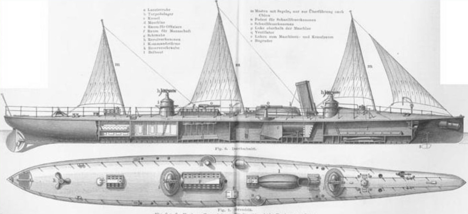

Эммануэль Сведенборг шведский философ попытался в 1716 г. использовать воздушную подушку в конструировании судна. Но вскоре, он признал, что его изобретение не под силу использовать одному человеку.
Задумка была такая: судно похожее на ялик, поднятый над водой и кокпит посередине. Пара неких "вёсел", которыми через щели управляет кто-то, ударяясь о поверхность воды, направляли сжатый воздух под корпус и поднимали его над поверхностью.

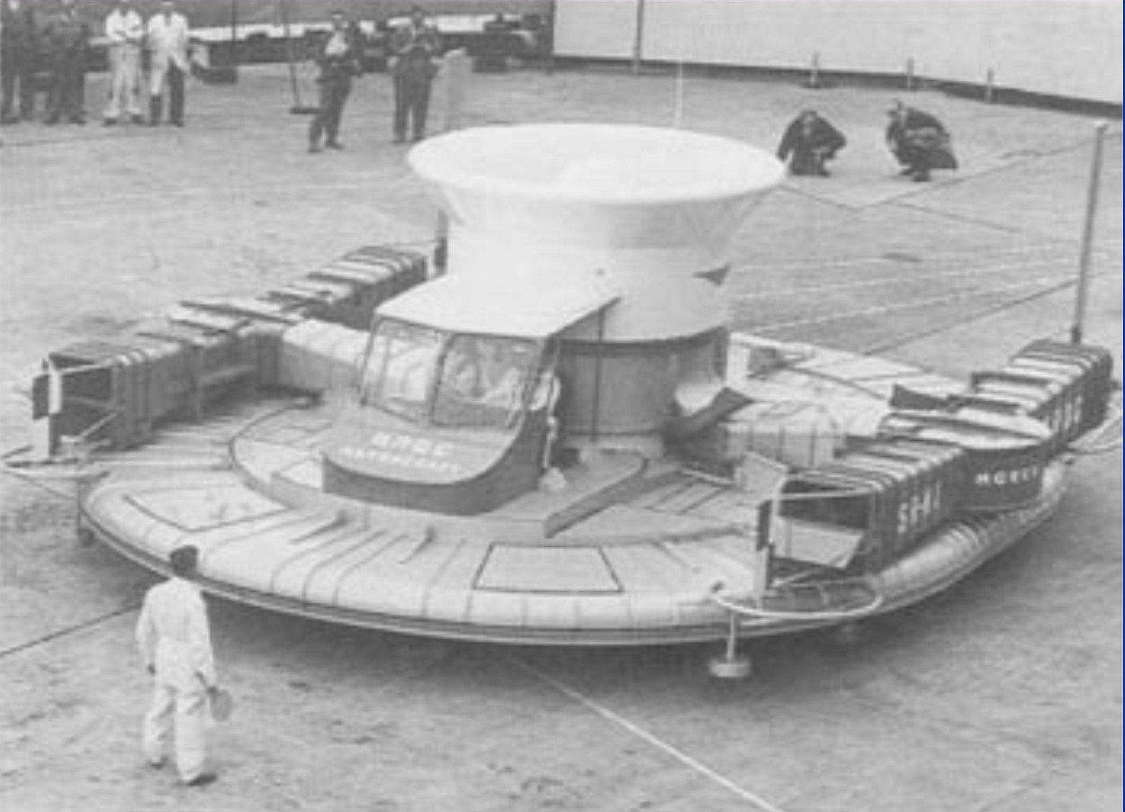

Экспериментальное судно АСВП SR №1 имело двухконтурное кольцевое сопло. Оно было создано в 1959 году по разработке проектировщика К. Коккерела при непосредственном участии фирмы "Саундерс Ро".
Использовалась овальная платформа, её размеры 9, 2 х 7,6. В шахту подавался воздух, для этого использовали нагнетатель, а из неё в отсек- ресивер, который располагался под палубой. Оттуда воздух передавался двухконтурному кольцевому соплу, и уже через него попадая под корпус судна, трансформировался в воздушную подушку.
Одновременно блокировалась возможность выхода его с помощью воздушной заслонки вокруг судна. Появления которой, можно было добиться, используя сопловые струи. Под корпусом судна образовывалось избыточное давление, оно поднимало судно над поверхностью воды на небольшое расстояние. Располагаясь на палубе воздушных каналов, реактивная тяга из воздушных струй приводила судна в движение. Когда турбореактивные двигатели вытеснили воздушно-реактивные, скорость увеличилась до 120 км/час. Судно АСВП SR №1 25 июля в 1959 году через 50 лет пересекло пролив Ла-Манш, повторив маршрут самолета, за 2 часа. Взирая на непогоду, была развита скорость движения в среднем 25 км/час.
АСВП с сопловой схемой формирования воздушной подушки получили право на существование после ряда испытаний, даже, не смотря на такие существенные недостатки, которые можно отнести скорее к недоработкам: низкая мореходность, необходимость хороших погодных условий, для спокойного состояния моря, влияющего на работу, слабая тяга воздушно-реактивных двигателей и неудачная комплектация. 25 июля 1959 года - знаменательный день в истории судов с воздушной подушкой. К.Х. Латимер-Нидхэм анализировал информацию, полученную от Кокерелла в 1958 г.
