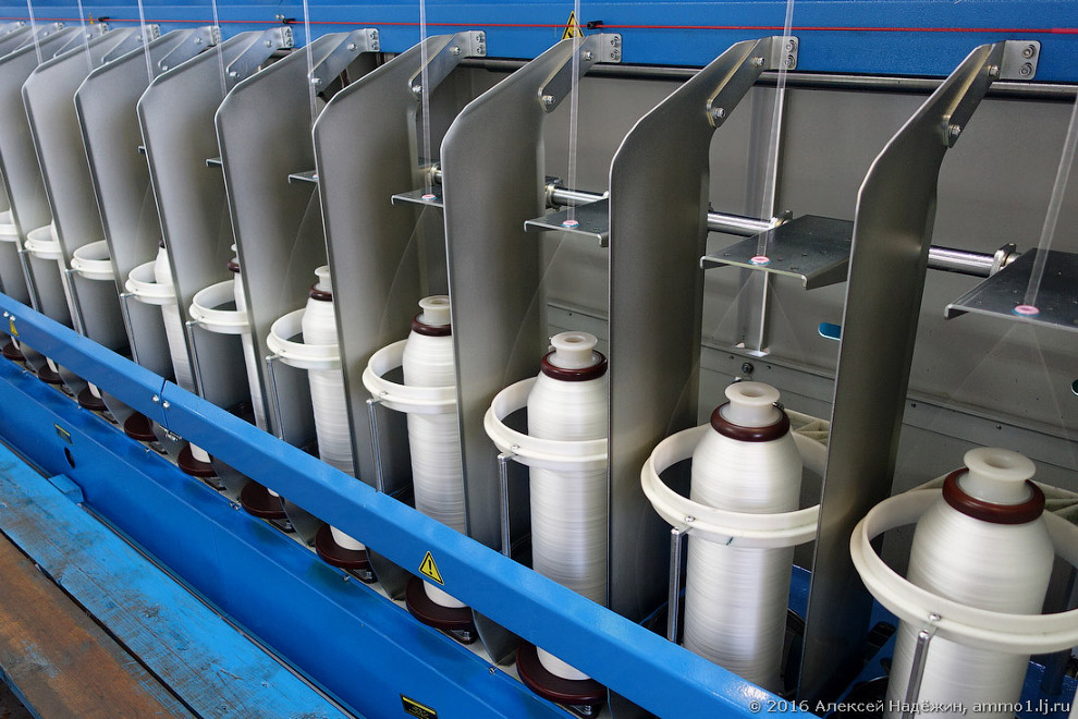

Бобины с нитями установлены на шпулярник — раму с расположенными в несколько ярусов осями. Чем больше диаметр каната, тем большее число нитей требуется для его изготовления, тем больше должно быть посадочных мест у шпулярника.

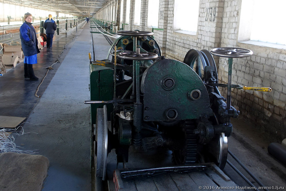

Прядь прикрепляются к одному крюков веретена станка, двигающегося по рельса
Этому станку 140 лет и он работает, как новенький!
Здесь нет никакого электричества — станок чисто механический. Он двигается и все его механизмы работают за счёт вращения бокового колеса, через которое прокинут канат привода, идущий вдоль всего цеха.
Сначала этот канат тянула паровая машина, сейчас — электродвигатель. Только представьте себе: это оборудование когда-то приводилось в движение паром! Эта механическая машина управляется тремя рулями и четырьмя рычагами.
140 лет назад не было телефонов и раций, а система связи была необходима. Цех длинный, оборудование шумит и через 500 метров кричать бесполезно. Ещё с тех времён сохранилась система сигнализации, позволяющая рабочему на подвижном станке передавать сигналы рабочему в начале цеха. Это три верёвки, тянущиеся над канатной дорогой.
Рабочий дёргает за верёвку, и в конце звенит колокол. Колоколу тоже 140 лет.

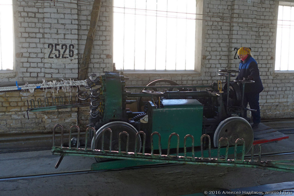

Подвижный станок вытягивает пряди на всю длину канатной дороги и скручивает их.
За один проход могут скручиваться до 12 прядей. Чтобы пряди при вытягивании не провисали, не пачкались и имели одинаковое натяжение, через равные промежутки под них подставляются подпорки с зубьями.
После того, как подвижный станок вытянул пряди на всю длину канатной дороги, они соединяются для свивания каната, по три пряди на канат. Одновременно могут свиваться четыре каната. Для того, чтобы пряди в канате ложились ровно, их пропускают через конус, находящийся на подвижной тележке.
При свивании длина каната уменьшается. Пряди длиной 300 метров при свивании образуют готовый канат длиной 230-250 метров.

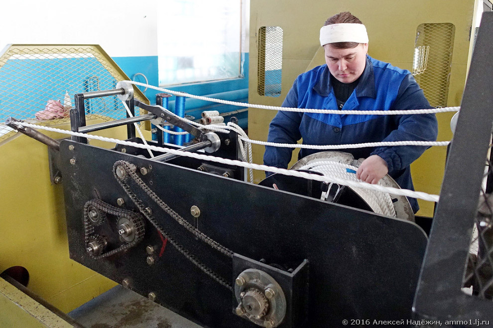

В центре верёвки несущие белые нити, идущие параллельно. Вокруг них сплетённые цветные нити. Плетение осуществляется за счёт перемещения катушек с нитью.
Одновременно в цехе плетётся несколько десятков верёвок, диаметром от 4 до 12 мм.
Станки для тонких верёвок плетут их сразу по четыре.
