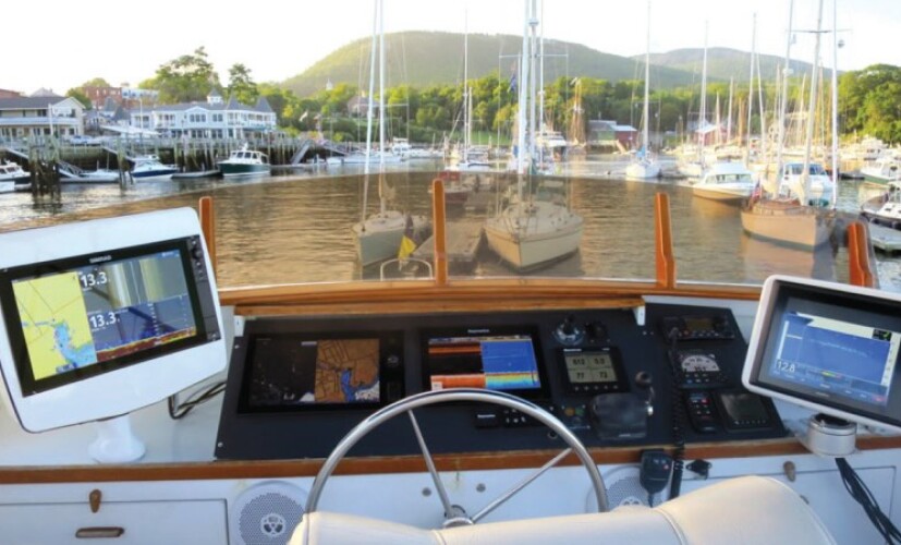

Одним из лучших решений для упрощения навигации является использование многофункционального дисплея (MFD), который может объединять все входные данные из различных частей навигационной системы вашей яхты.
Кроме того, такие дисплеи обычно обладают высокой контрастностью экрана, что крайне важно в солнечные дни. Помните, что удобочитаемость информации в любых условиях является одним из ключевых критериев при выборе устройства.
В чем разница между MFD и картплоттером на яхте?
Существует множество моделей MFD от разных производителей. Основное преимущество MFD перед картплоттером заключается в его мультифункциональности: MFD может служить главным узлом управления почти всеми системами на яхте, что очень удобно.
Все необходимые функции, от управления освещением до двигателя и мультимедиа, сосредоточены в одном устройстве. Очевидно, что двигатель должен быть совместим с выбранной моделью MFD.
Картплоттер же предназначен непосредственно для навигации и работы с картами. Если вам не нужны широкие возможности управления и автоматизации процессов на яхте, можно обойтись и одним картплоттером. Тем не менее, некоторые яхтсмены умудряются обходиться даже одним ноутбуком.
Что конкретно умеет MFD?
Основная особенность многофункционального дисплея (MFD) – это его способность к интеграции с различными системами на борту вашей яхты. К нему можно подключить практически все навигационное оборудование: от эхолотов и радаров до AIS и системы климат-контроля.
На одном большом дисплее вы будете видеть всю информацию о состоянии яхты, её курсе и получите возможность управлять большинством систем с одного места. Такие дисплеи часто устанавливают в защищённый кокпит или на штурманском столике.

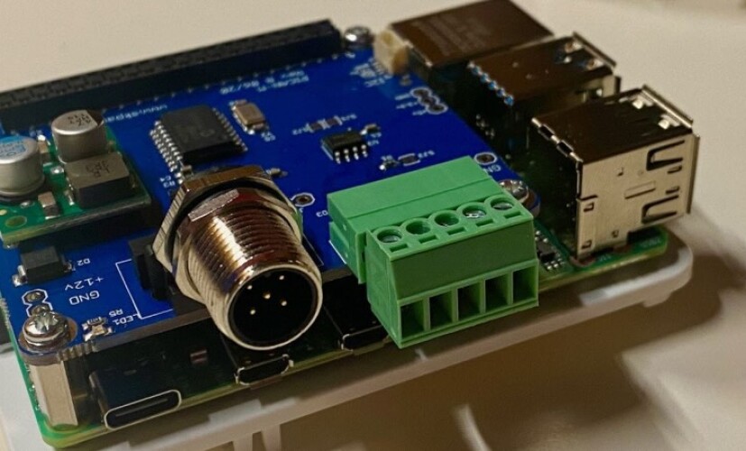

Для тех, кто предпочитает делать все своими руками и получает удовольствие от процесса, существует возможность самостоятельно собрать навигационную систему. В этом случае, помимо практических навыков, понадобятся знания в области программирования. Некоторые энтузиасты используют Raspberry Pi 4 или аналогичные мощные одноплатные компьютеры для создания устройства, похожего на MFD.
Raspberry Pi 4 c платой расширения под модуль NMEA 2000
Однако, самым сложным аспектом такого подхода является интеграция системы на Linux с имеющимся на борту оборудованием. Этот процесс может оказаться слишком трудоемким, хотя и интересным.
Кратко о NMEA 2000: Этот стандарт необходим для управления большинством функций яхты через MFD. Протокол NMEA 2000 должен быть поддержан всеми навигационными устройствами, чтобы их можно было контролировать через MFD. Если на борту нет устройств, совместимых с NMEA 2000, то MFD всё равно может использоваться как картплоттер.
