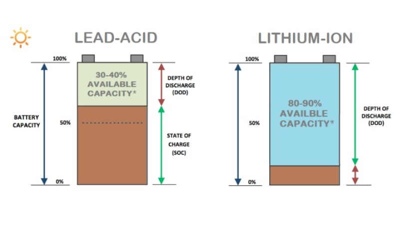

Количество доступной электроэнергии напрямую зависит от емкости установленных аккумуляторных батарей. Емкость батарей обычной измеряется в ампер-часах, то есть в общем количестве ампер, которые батарея способна выдать за один час. Простыми словами, если у вас есть батарея емкостью 100 Ач, то ее хватит на один час работы с силой тока 100 А или на 100 часов с силой тока в 1 А. Но это в теории. На практике дела обстоят немного иначе.
Особенности работы разных типов батарей разнится. Например, литиевые аккумуляторы легче переносят полный цикл разрядки-зарядки. Свинцово-кислотные батареи не следует разряжать ниже 50 процентов, потому что из-за слишком низкого уровня заряда их емкость постепенно уменьшается.
Наглядная визуализация максимальной глубины разрядки свинцово-кислотных (lead-acid) и литий-ионных аккумуляторов. Нормальная эксплуатационная глубина разрядки свинцовых батарей составляет 30-40%, далее для них наступает этап глубокой разрядки. У литий-ионный эксплуатационная глубина разрядки составляет 80-90% от общей емкости.
В этом кроется особенность свинцовых батарей – их фактическая емкость составляет около половины теоретической, заявленной производителем. Поэтому, если отталкиваться от приведенного выше примера, свинцовая батарея емкостью 100 Ач сможет проработать лишь 50 часов с силой тока в 1 А прежде, чем ее нужно будет снова зарядить. Это не значит, что оставшиеся 50 Ач будут недоступны, но если стараться не разряжать батарею ниже 50%, то рабочая емкость составляет 50 Ач без глубокой разрядки.
Исходя из этих соображений, Майк заменил стандартные свинцовые аккумуляторы емкостью 240 Ач на литиевые емкостью 800 Ач. В результате, четыре литиевых батареи суммарно весили меньше, чем один свинцовый аккумулятор из старого набора.

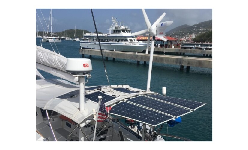

Возобновляемые источники энергии являются универсальным способом зарядки бортового оборудования. Одна беда – они не так постоянны, как генераторы или двигатели. Впрочем, в большинстве случаев, природная энергия доступна в любой точке планеты, что упрощает ее добычу.
Некоторые яхтсмены комбинируют подходы. Это мы еще подводную часть не видели…
Как упоминалось ранее, Майк установил четыре солнечных панели по 400 Вт каждая. Потенциальная выходная мощность составила 1600 Вт при 12 В или около 130 А. Для контроля за состоянием батарей используются контроллеры MPPT. Благодаря этим устройствам отслеживания максимальной мощности можно проверить, получают ли батареи достаточный заряд во время работы панелей.
Другая прекрасная возможность получить «бесплатное» электричество – гидрогенерация. Современные сэйлдрайвы и специальные установки для гидрогенерации стали намного эффективнее за прошедшие пару лет. В теории, за один день в движении на скорости в 7-8 узлов можно генерировать до 300 Ач.
