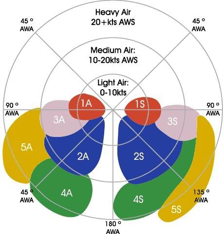

Вместе с новыми парусами появилась и новая терминология. Многие из вас слышали о "кодовой" классификации спинакеров. Но, наверное, не все разобрались в ней до конца. В основе "коды" делятся на четные и нечетные. Нечетные "коды" обозначают спинакеры для близких к галфинду курсов, а четные для бакштагов.
"Код 0" стоит особняком и выглядит как очень плоский и подтянутый асимметрик для галфинда.
Вот примерная схема от фирмы North Sails, показывающая использование асимметричных спинакеров при различных ветровых условиях.
"Код1": 60° - 90° вымпельного ветра, слабый ветер от 6 до 12 узлов.
"Код2": 90° - 135° вымпельного ветра, средний ветер от 8 до 20 узлов.
"Код3": 70° - 110° вымпельного ветра, средний ветер от 10 до 20 узлов.
"Код4": 95° - 145° вымпельного ветра, сильный ветер от 20 до 30 узлов.
"Код5": Курсы, близкие к галфинду, сильный ветер более 20 узлов.
"Код6": Бакштаги, штормовой ветер более 30 узлов.
"Код0": Очень плоский спинакер для галфинда, по сути дела является генуей. Может быть использован и как спинакер для сильных ветров. По современным правилам обмера ширина спинакера на половине его высоты должна быть не менее 75% ширины его основания. Это означает что вы можете получить 180% геную и назвать ее спинакером (на генуях ширина на середине высоты паруса должна быть не более 50% ширины его основания). "Код 0" имеет настолько прямую переднюю шкаторину, насколько это возможно для этого типа парусов и очень плоскую форму. В слабый ветер его можно нести при углах вымпельного ветра до 40°. Этот парус можно видеть на многих фотографиях, снятых на гонке Volvo Race.
Ниже приведена таблица симметричных и асимметричных спинакеров.
