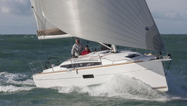

При свежем ветре выдающиеся ходовые качества продемонстрировали обе француженки – Jeanneauи Dufour. Они были заметно быстрее и на лавировке демонстрировали отчетливое превосходство над соперницами. Обе лодки имеют современные обводы с хорошо выраженной скулой и большими объемами в носу и особенно в корме.
Однако заметим и вот что: и Jeanneau, и Dufour прибыли на тест укомплектованными так называемым «скоростным пакетом» (Performance Paket). Высокие ходовые качества обеих яхт не в последнюю очередь были обязаны именно этому обстоятельству. Например, у Jeanneau грот в верхней части имел очень большой горб.

Обе французские модели шли с меньшим креном и лучше реагировали на сильные порывы; неконтролируемые броски на ветер практически отсутствовали. Jeanneau при этом имела два пера руля, так что говорить о потере управляемости на кренах этой яхты вообще не приходится.
