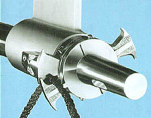

Острое решение — rope cutter
Обычно это резаки разных конструкций, стоящие позади пропеллера лодки и кромсающие без жалости всё до чего могут дотянуться.
Выглядит это примерно так:
Обрезание веревки на винте яхты
В общем, для меня польза этих устройств очевидна. Даже если они не на 100% смогут избавить от неприятностей, то уж сильно уменьшить вероятность их возникновения вполне по силам.

Существует два принципиально отличающихся друг от друга конструктива резаков.
  • с одним лезвием ( Фреза )
  • с двумя лезвиями ( принцип ножниц )
Резак «с одним» лезвием
В первом случае — это, как правило, режущий диск похожий на фрезу, жёстко зафиксированный на валу. Такая конструкция более бюджетная и выпускает эти устройства относительно много производителей.
Недостаток иллюстрирует простой опыт. Попробуйте острым ножом отрезать свободно висящую верёвку… Не получается? А теперь ножницами? Уже лучше?
В этом и есть принципиальная разница между данными конструкциями. Чтобы «фреза» заработала — верёвка должна быть зафиксирована. А это часто означает, что винт уже встал — чем тогда резать, если фреза не вращается?
Первый вариант конструкции — проще и дешевле. Но ограничен по функциональности.
Второй вариант резака — «два лезвия» — принцип ножниц.
Резак веревки — «Ножницы»
Тут конструкция уже посложнее. И если в первом случае для того, чтобы уставить резак можно было просто нырнуть и прикрутить на вал, то с «ножницами» придется повозиться. Скорее всего, подъема яхты на берег не избежать.
Одно лезвие должно быть зафиксировано, а второе вращаться вместе с валом и винтом.
Кроме того, у некоторых производителей на неподвижное лезвие ставится свой цинковый анод. Это связано с тем, что лезвие изолируется от вала пластиковым «подшипником» для уменьшения шума. И если анод отсутствует — коррозия быстро съест лезвие. Начнет с резьбы, как обычно.
Но, такие сложности конструкции себя целиком оправдывают.
В Сети попадаются тесты резаков. Понятно, что большинство заказных, где хвалят одних производителей и ищут недостатки в других. Но в целом, всё сходится к одному:
Вариант «ножницы» более предпочтителен. Но, если вы уж совсем стеснены в средствах, то первый вариант — это сильно лучше, чем ничего.
Но насколько велика разница? Ведь цены отличаются минимум в два раза, если не больше.
Ниже приводится таблица — с чем способны справиться, а что им не по зубам — в прямом и переносном смысле данного слова
Сравнение резаков на вал
Более экономный вариант не справляется с двумя очень важными проблемами — это рыбацкими сетями и полиэтиленовыми пакетами.
А что того, что другого в море, к сожалению, предостаточно.
Для себя я сделал вывод:
Если конструктивно у меня получится поставить резак — «ножницы», то я поставлю его. Если нет, то хотя бы «фрезу».
