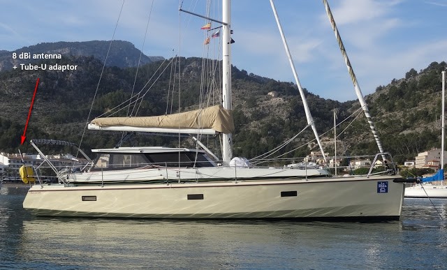

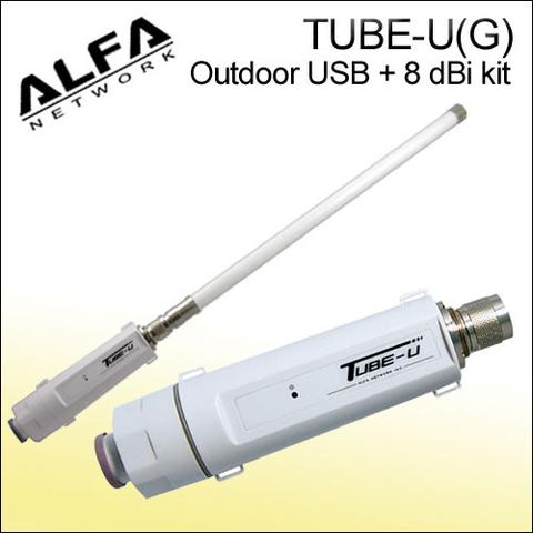

Например на фото внизу антенна 2.4 GHz с адаптером Tube-U 8 dBi  500 мВт и выходом с USB, можно конечно купить антенну на 10 и 12 dBi, но в разных странах есть ограничения по мощности передаваемого сигнала, что может быть и не законно.
При покупке раздельно антенны и адаптера-усилителя в разных местах, надо обращать внимание на тип разъема, в примере на картинке разъем типа G, а может быть и N.
Устанавливать антенну надо по возможности как можно выше и на открытом пространстве, что не всегда можно сделать на парусной яхте. Устанавливать на мачте конечно идеальный вариант, но длинный провод USB с удлинителем может нивелировать все преимущества такой установки, да и топ мачты находится в постоянном движении, что тоже значительно уменьшает стабильность сигнала.

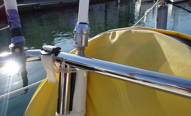

На яхте пожалуй единственное удобное место это на кормовом релинге, где легко закрепить антенну и проложить кабель в салон, по крайне мере я так и установил, правда при швартовке надо быть внимательным чтобы не снести антенну рукой или концом.

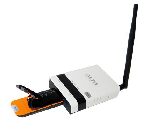

Я установил роутер Alfa R36, который можно использовать и со внешней антенной, как показано на фото, так и с внешним 3g/4g модемом с сим-картой, который подключается в USB разъем вместо внешней антенны. Это удобно когда у вас есть местная карточка и не надо использовать телефон. Сейчас есть тарифы только для передачи данных для планшетов, которые как раз подойдут для использования интернета на яхте.

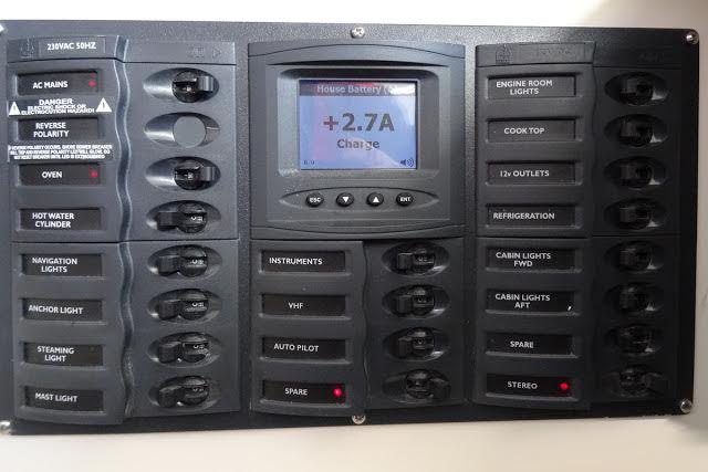

Wi-Fi роутер подключается к судовой сети 12 вольт на основной распределительной панели или через стандартную розетку 12 вольт.
