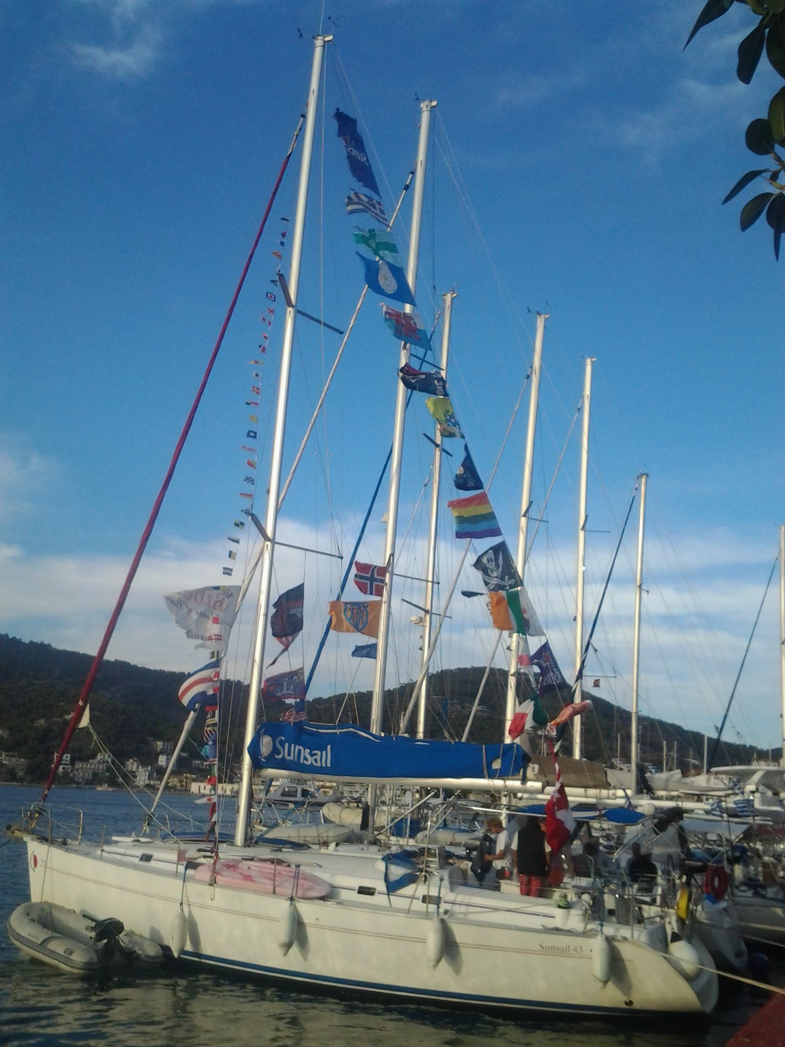

Исключительно полезная картинка по теме
Сильно кликабельно :)
