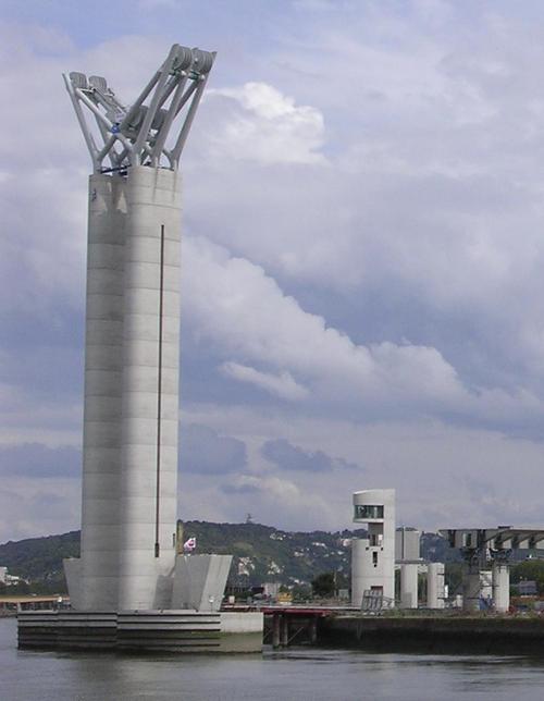

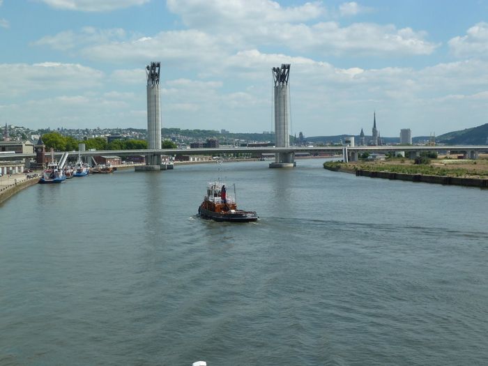

Самый высокий в Европе подъемный мост  спроектирован таким образом, чтобы под ним могли проходить не только круизные теплоходы, но и парусники, приходящие в Руан на корабельный парад «Руанская армада».
Мост носит имя родившегося в Руане французского писателя Гюстава Флобера (Pont Gustave-Flaubert), а его подъемный механизм запускается 30-40 раз в год. Любопытна конструкция моста: каждое полотно шоссе — прямого и обратного движения, 2 х 18 м с пешеходной полосой 2,5 м — имеет собственную подъемную секцию. Помимо чисто технического облегчения работы подъемных механизмов (общий вес подъемных платформ 1300 т), конструкция выполняет важную экологическую функцию. Проем между платформами моста, нависающими над рекой на высоте 7 м, отчасти сохраняет приток солнечного света к воде под мостом, что поддерживает естественную экосистему реки.
Мост перекинут через Сену в городе Руан на севере Франции. Высота моста составляет 91 м, длина — 1088 м. Два пролета моста, каждый весом около 1300 тонн, поднимаются на высоту 55 м. Это обеспечивает свободных проход круизных судов и больших яхт. Мост позволит решить проблему загруженности других пяти мостов Руана. Сейчас по всем мостам этого города в сутки проезжает около 200 тысяч автомобилей. Новый мост будет обладает пропускной способностью 50 тысяч автомобилей в сутки.
Стоимость проекта составила 155 миллионов евро. Мост был построен дочерней компанией Bouygues Travaux Publics. Проект моста был создан автором парижского стадиона «Стад де Франс» Эмериком Зубленом, а также известным в мире инженером Мишелем Вирложо, который ранее сконструировал мост Нормандии и знаменитый виадук Мийо. Строительство моста началось в 2004 году. Мост официально был открыт 25 сентября 2008 года.
