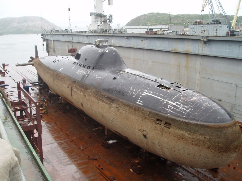

Многие специалисты в сфере ВМФ считают, что АПЛ пр. 705 намного опередили свое время, поэтому были сдожны в эксплуатации. В итоге, в 1990-х годах лодки были выведены из состава флота, а во второй половине нулевых — утилизированы. Субмарина проекта задумывалась как «подводный истребитель-перехватчик». При скорости подводного хода, превышающей 40 узлов, она была способна в предельно короткое время выйти в заданную точку для атаки подводного или надводного объекта противника. При своевременном обнаружении атаки субмарина могла уйти от торпед, предварительно произведя залп из своих торпедных аппаратов.
Как отмечают историки, названные на Западе «Альфами», эти подлодки могли часами висеть на хвосте у натовских ПЛ, не позволяя им ни оторваться, ни контратаковать, благодаря преимуществу в маневренности и скорости. Уникальные характеристики АПЛ 705 проекта были отмечены в книге «Рекордов Гиннеса»: высокая скорость и маневренность позволяла ей на полном ходу делать разворот на 180 градусов, на который уходило всего 42 секунды.
Лодка имела всего один обитаемый отсек, а прямо над ним — впервые в мире — аварийную всплывающую камеру, обеспечивавшую спасение всего экипажа с глубины вплоть до предельной, даже при значительном крене. Введение в состав флота лодок проекта 705 (705К) стало неприятным сюрпризом для США. Вот как в 1984 году писал американский журнал Defense Electronics:

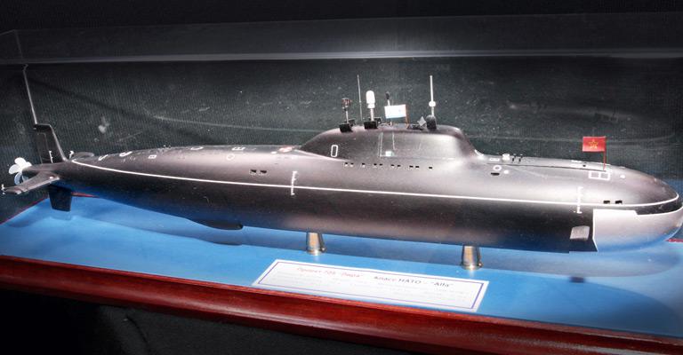

Длина лодки проекта 705 (705К) — 81,4 м.
Наибольшая ширина — 10 м.
Полное водоизмещение 3100 т.
Предельная глубина погружения — 400 м.
Автономность — 50 суток.
Скорость подводного хода — около 40 узлов (как минимум 1 лодка на испытаниях развила 42 узла), надводная скорость — 14 узлов.
Основное вооружение ПЛ проектов 705 и 705К - шесть носовых 533-мм торпедных аппаратов с системой темой быстрого заряжания.
Боекомплект: 18 торпед или 36 мин, а также противокорабельные ракеты «Вьюга», выстреливаемые через ТА.
