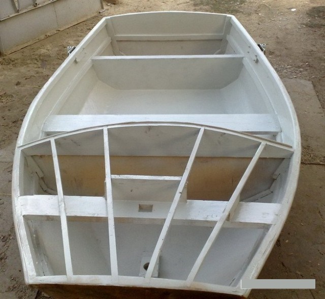

Немного отошел от проекта и в носовой части решил сделать закрывающийся рундук. Первая доска с носа место, в котором будет стоять мачта. Перпендикулярно ей планки, на которые будет опираться фанера, на других фото будет видно.
То же только вид в корму

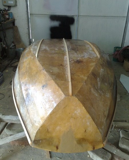

Стеклоткань пропитана эпоксидкой так же стала прозрачной. Здесь я допустил ошибку, толи эпоксидка была бракованная, толи не так разбавлял, но даже через неделю смола не стала, и пришлось снимать и переклеивать.
То же
Некоторых фото постройки так же не нашел. Здесь лодка уже в гараже. Стеклоткань на днище переклеена, закреплены днищевые планки, для защиты при вытаскивании на берег, видно как струбцинами прижат привальный брус.
Правый борт, эпоксидка затвердела, и начинаем шкурить.

Вид с носа. Видны опорные планки для фанеры отверстие для мачты и в самом низу степс (упор) для нее же.

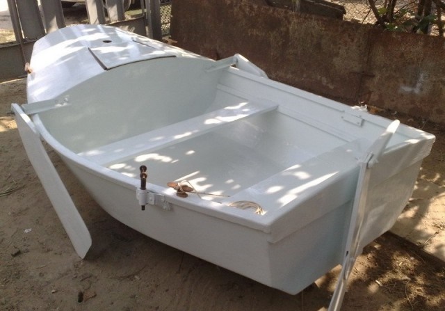

Закреплена "палуба" видно, где будет стоять лючек для доступа внутрь
Полностью окрашена, немного подшлифовали и помыли
Можно ставить паруса и на воду! Закреплен румпель, шверты, установлены уключенны и утки

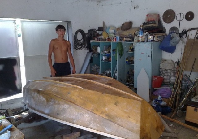

Осмотр днища на наличие косяков
Вид в нос
