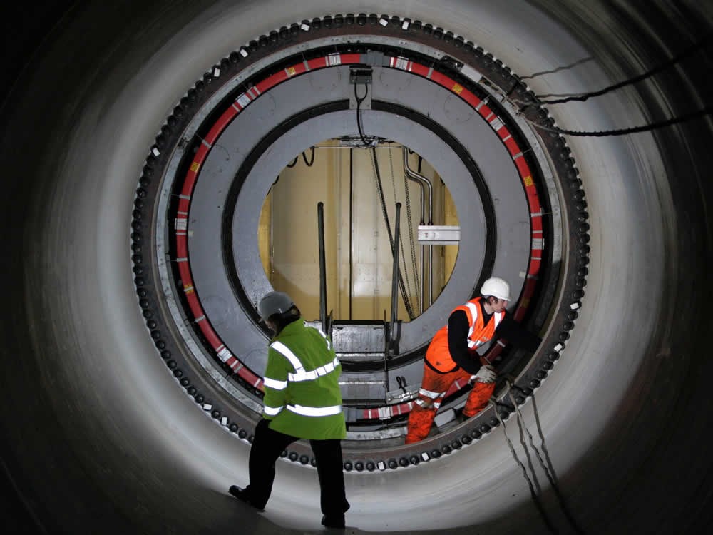

Название Колесо Фалкирк (Falkirk Wheel) не случайно, ибо выглядит судоподъемник как два соединенных между собой колеса неправильной формы (напоминает кельтский топор). По диаметру друг напротив друга расположены два огромных ковша – один напротив «верхнего» канала, другой – на уровне «нижнего». В оба ковша заходят кораблики, которым нужно продолжить плавание в следующем канале, то есть первому нужно «из верхнего в нижний», второму наоборот. Вес обоих ковшов выравнивается с помощью воды, затем в верхний ковш начинают добавлять воду дополнительно – и он под силой тяжести начинает опускаться вниз. Получается супер-пример для школьников как работает физика (механика)! В итоге дополнительной электрической энергии на поворот такой огромной махины затрачивается всего как на кипячение восьми чайников с водой!
Всё Фалкиркское колесо имеет высоту 35 метров, вес — 1800 тонн. Наблюдать за вращением колеса очень интересно. Выглядит оно как «чертово колесо», на противоположных точках которого прикреплены два кессона, один находится над другим. В каждый кессон может заплывать прогулочный кораблик. Колесо начинает медленно вращаться и делает оборот 180 градусов, в результате чего верхний кессон оказывается внизу, а нижний соответственно вверху. После этого шлюзы открываются, и прогулочные кораблики продолжают свой путь.
