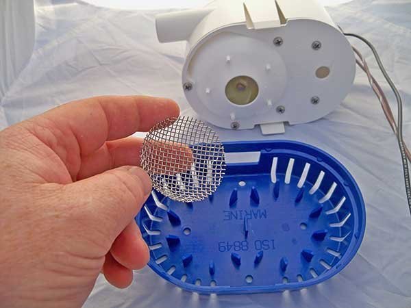

Следите за исправной работой насосов
Сетка защищает насос от забивания грязью
Протестируйте все осушительные насосы на борту в автоматическом и ручном режимах. Проведите осмотр пульта дистанционного управления и ревизию насоса. Все насосы должны иметь защиту от засасывания инородных тел. Это экран вокруг улитки погружного насоса или сетка на всасывающем трубопроводе. Хоть они и предназначены для защиты насоса, удаляйте оставшуюся на них грязь. Также не забывайте про датчики-поплавки. Иначе настанет момент, когда поплавок застрянет или сработает неправильно, насос будет работать на сухую и сгорит либо заклинит, и запустить его снова уже не выйдет. Также можно встретить пневматические датчики, которые срабатывают от давления воды и обычно работают в паре с мембранными насосами. По опыту можно сказать, что такая система очень надежная и практически не нуждается в обслуживании, пока не забьется грязью.
