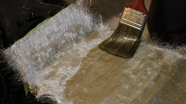

Другой компонент стеклопластика это собственно сама "стеклоткань". Как известно, наибольшая прочность стеклопластика в направлении волокон, однако сначала широко использовались неьнаправленные маты из стекловолокна, которые были достаточно дешевы и их повсеместно использовали для экономии. Но стекломаты материал довольно "тонкий", волокна хрупкие и короткие,  частично повреждалась при хранении в плотно свернутых рулонах. Прочность таких матов значительно отличалась от тканых материалов, в которых были направленные волокна, которые располагались в ламинате согласно предполагаемым расчетным нагрузкам, но и стоили такие ткани дороже. Строители яхт в 60-х годах не придавали этому значения, на количестве стекломата не экономили и массово применяли их в корпуса, которые "заливали" смолой, поэтому несмотря на толщину,  такие корпуса имели заложенные конструктивные проблемы с момента постройки.
Следующим важным моментом является соотношение смолы и волокна (стеклоткани). Чем меньше содержание смолы, тем прочнее стеклопластик, собственно прочность обеспечивает как раз волокна, а не сама смола, которая служит только для того, чтобы соединить волокна вместе, не более того.
Что мы видим в сумме на "старых и добрых яхтах" - лодки строились вручную, нередко с использованием низко квалифицированных рабочих, погоня за производительностью труда и снижение издержек, применение ускорителей в смолк, дешевые материалы, корпуса формовались быстро и без должного прикатывания стеклоткани, с большим процентом содержания смолы.
Среднее содержание смолы в те годы составляло около 40-50%, для сравнения современный корпус по технологии вакуумной инфузии имеет около 30% содержания смолы в ламинате, т.е. он существенно легче и прочнее.
Именно результаты такого подхода мы  видим в вырезах в старых корпусах толщиной 25+ мм. Была также технология напыления рубленного волокна в матрицу, которая дожила и до нашего времени, многие знают это по американским катерам, которые завезли в значительном количестве в Россию в 90х годах.
В 60-70-х годах проще было "налить" чуть побольше смолы, чем "выкатывать" вручную возможные пустоты в ламинате.

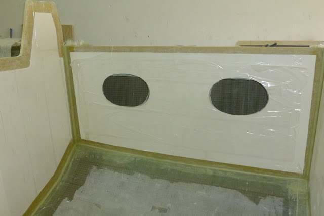

Наиболее важным элементов любой конструкции является силовой набор - шпангоуты, стрингера, бимсы и т.д. Во первых они должны быть правильно расположены и просчитаны, т.е. в наиболее нагруженных местах, должны быть усиления в виде дополнительного набора или усиления самой "панели" обшивки, в частности применение карбона/кевлара или замена сендвича на монолитный стеклопластик в местах концентрации напряжений.
Во-вторых, набор должен быть жестко прикреплен к обшивке, только в этом случае образуется общая жесткая и легкая конструкция. Поэтому важно, чтобы переборки и шпангоуты были приформованы к корпусу, лучше конечно таким-же материалом, как и сам корпус.
Также важна и ширина "фланца", которым приформована переборка, чем больше "разнос" нагрузки на обшивку корпуса, тем лучше. Именно так мы делаем на всех наших яхтах. На фото стенка танка водяного балласта и переборка камбуза, приформованные к сендвичевому корпусу Soler-35.
Начиная примерно с 2005-2008 года, большинство серийных производителей вклеивают силовые элементы на специальные высокомолекулярные клеи и компаунды, без ламинирования к набору корпуса.
Такой "современный мейнстримный" метод вклеивания переборок не может считаться оптимальным, так как нагрузка на отрыв/сдвиг концентрируется на очень узком участке и со временем такая концентрация напряжения может привести к повреждению самого ламината обшивки. В этом плане конечно сварной алюминиевый или стальной корпус не имеет конкурентов по жесткости конструкции.

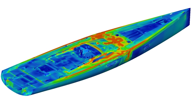

Точные, быстрые и детальные расчеты прочности стали возможны при появлении современных конструкторских программ в 90-е годы. Как правило используется расчет по методу "конечных элементов" (Finite elments), который появился в 60-70-х годах, как принцип расчета, а теория была известна еще с 40-х годов. Современные CAD программы позволяют полностью сконструировать и просчитать яхту на обычном ноутбуке с очень высокой точностью, если конечно конструктор имеет достаточный опыт и понимание вопроса, что не всегда гарантировано дипломом.
Конечно в проекте все просчитано, но бывают ошибки строителя или непонимание между конструктором и строителем. Все помнят эпохальную историю с Oyster 825 "Polina Star III", расследование которой детально провел Артур Гроховский (Yacht Russia), а не "великие" английские яхтостроители.
Начиная примерно с конца 80-х годов, конструкторы и строители стали уделять больше внимания самой конструкции корпуса, стало меньше содержание смолы в ламинате, силовой набор располагается по расчету нагрузок, креплению набора к обшивке уделялось больше внимания, стали больше использоваться направленные ткани и  меньше стекломаты, частично началось использование сендвичевых элементов в корпусе. Как результат, яхты конечно стали в общем легче, прочнее и быстрее, чем яхты 60-70х годов выпуска.
